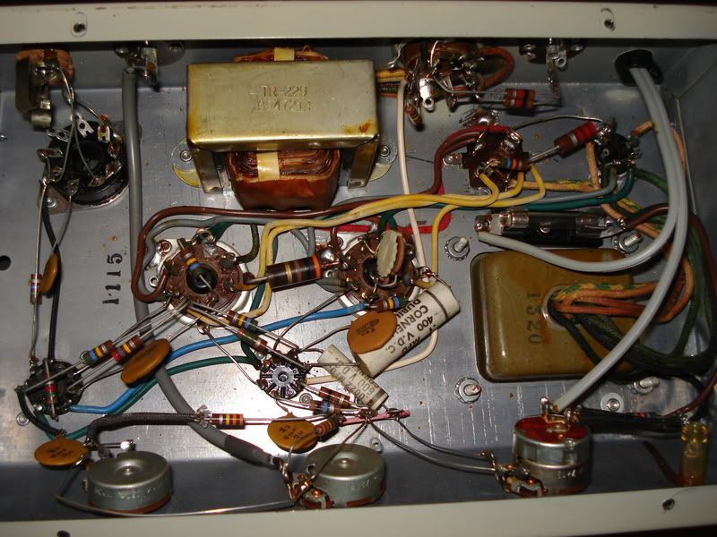

Mako вскрыли  8-) Оказался PTP.

Птп не вижу, а вижу навесной.  Более вменяемые фото  - не ? ;D
Re: О дамблах, матампах, барыгах, паяльщиках и звуке..
« Ответ #947 : Октября 25, 2011, 09:59:15 am »
Все и вся закрашено красочкой, лепота. Снимайте на здоровье.
Это, конечно же, абсолютно разные вещи.

« Ответ #949 : Октября 25, 2011, 05:35:45 pm »
ИМХО смысла в других фото нет. Этой вполне достаточно.

« Ответ #950 : Октября 26, 2011, 08:35:46 am »
Ну почему же,  я, например, люблю  увидеть всю компоновку в целом )   А отнюдь не для того чтобы что-то там начать снимать дрожащими от нетерпения ручонками ;D

« Ответ #951 : Октября 26, 2011, 12:22:16 pm »
Вот!!! Топология оказывает громадное влияние. А общий вид компоновки может очень немало сказать грамотному челу ;).
Ну если уж совсем строго - то да, это разные вещи.

« Ответ #952 : Октября 26, 2011, 01:04:06 pm »
Все любят компоновку посмотреть, чего уж отрицать. Но даже по этой фотке общее впечатление о компоновке составить можно - мелкие лампы, "рельсы", "пустота", "рельсы", крупные лампы  ;D ;D ;D
Ну, так объясните мне) Желательно с терминологией на английском языке и фотками.
А то все словари, статьи, вики т.д. говорят, что p2p = навесной монтаж  ;)

« Ответ #954 : Октября 31, 2011, 11:57:16 am »
Point-to-point монтаж подразумевает использование выводов механически закрепленных элементов (панелек, потов, переключателей...) как опорных точек пайки
nobody makes TRUE point to point amps any more. Fender stopped making them in around 1947. Fender switched from true point to point in 47 but still made there amps hand wired until 1985. The typical vintage Fender hand wired amp is not TRUE point to point because there is a circuit board, not a printed circuit board but there is a circuit board.
http://www.tdpri.com/forum/amp-central-station/97484-explain-true-point-point-wiring.html

« Ответ #955 : Октября 31, 2011, 12:04:00 pm »
Все очень просто. Разновидностей навесного монтажа (outboard wiring) довольно много, и р2р - всего лишь одна из них. Вообще-то р2р возможно выполнить и на печатке, ничто не мешает. Так что, строго говоря, р2р НЕ = навесной, и навесной - не обязательно p2p :).
Р2Р - point to point, и понимать следует буквально: точка к точке. Т.е. все соединения выполняются выводами деталей, вплоть до пайки их к выводам панелек, потенциометров, гнезд и пр., без использования перемычек, монтажного провода. В абсолютно чистом виде р2р встречается крайне редко, поскольку очень трудоемок, а ремпригодность почти нулевая. Применяется только для достаточно простых изделий.
Вот неплохое приближение к тру-р2р (Мачлесс ХотБокс):
http://postimage.org/image/fy1tnjn2f/ .
Вот еще (Санн Сорадо):
http://postimage.org/image/qfavmg96v/
Вот еще (БэдКэт ХотКэт)
http://postimage.org/image/41h4t7zpj/
Другой вид навесного монтажа - tag-board или eyelet-board - это когда используется платка с отверстиями, куда запрессованы люверсы (а может их и не быть, детальки просто пропущены в отверстия, скручены и пропаяны; платка используется только как опора). Основная часть ампа распаивается на такой платке, а ко всем панелькам, потам, гнездам делаются выводы проводами. Ну собственно это - классика ранних Фендеров и Маршей.
Фендер Супер Реверб (используется специально разработанная для конкретного изделия плата):
http://postimage.org/image/nzemcmqvb/
Марш СуперЛид (используется унифицированная плата - перф-борд, на которой можно собрать любой аппарат):
http://postimage.org/image/6wl18loxz/
Если вглядеться, то Фендер на специализированной айлет-борд максимальнейше приближен к тру-р2р. Марш на унифицированной айлет-борд - уже чуть подальше от него.
Разновидность айлет-борд - тюррет-борд (turret-board). Это когда в плату установлены не люверсы, а стойки. Больше отличий нет, выводы к элементам - проводами. Так сделаны, к примеру, старые ХайВатты периода Гарри Джойса:
http://postimage.org/image/44wr8wwq1/
Причем заметь, платка у ХайВатта уже максимально унифицирована: изначально это просто трэк со стойками, и собирай на нем что угодно. Аналогично - у Ларри, тоже длинные унифицированные трэки, только с люверсами:
http://postimage.org/image/3xfi7lu9z/
Кому что удобно...Остается одно ограничение - ширина платы.
И вот чтобы преодолеть это ограничение и "играться" шириной м-ду монтажными элементами в соответствии с конкретной конструкцией и имеющимися деталями, придуманы расшивочные панельки (terminal strips) самых разных типов. Это то, что ты показал в Мако. По сути отличий от предыдущих вариантов нет: на терминал-стрипах собирается любая схема, выводы к прочим элементам - проводами. Как видишь, этот вид навесного монтажа - самый далекий от тру-р2р ;).
