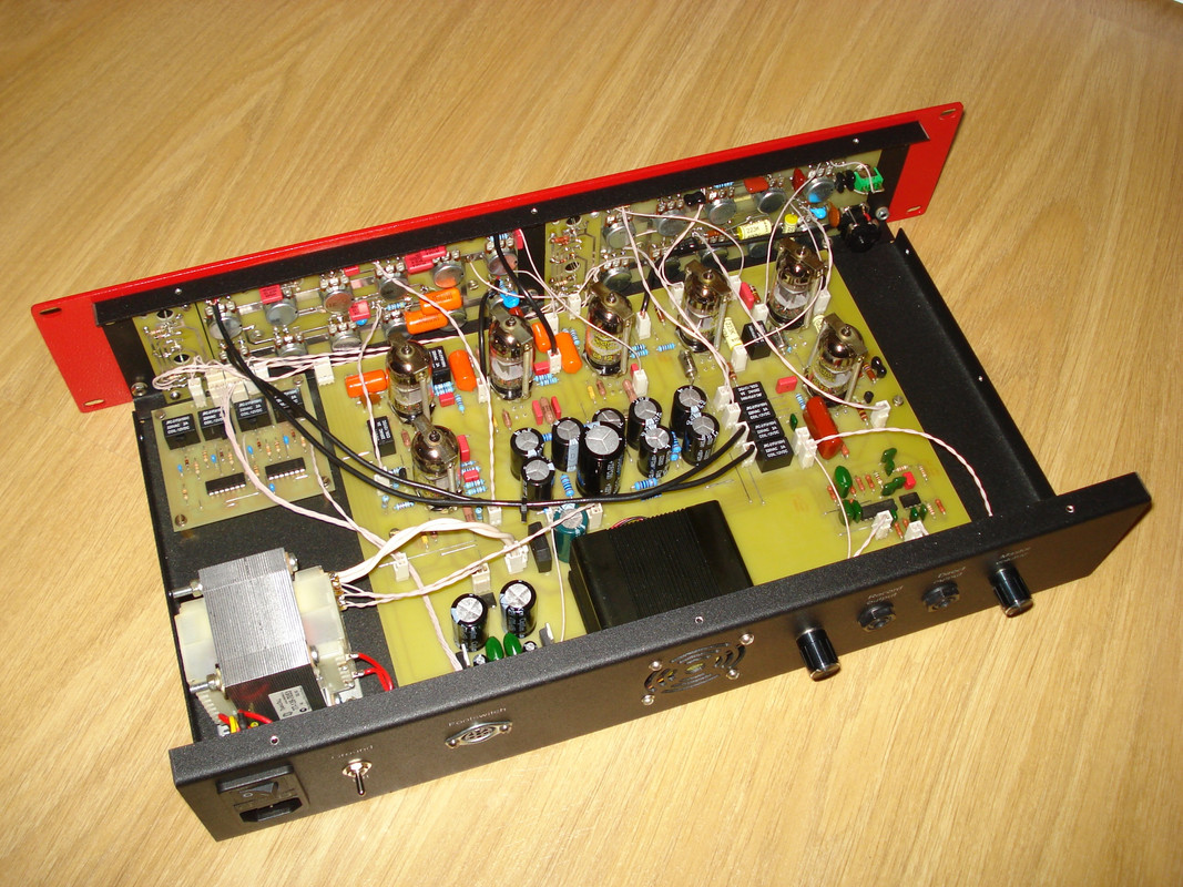

Пара фоток внутренностей готового к эксплуатации преампа:

Так мне понравилось звучание преампа на оригинальных компонентах, но себе придётся паять заново  :).
