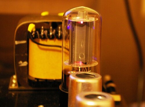

Итак, сегодня дособирал усилитель на печатных платах.
Включил. Работает, но тихо. Хотя время уже сейчас первый час ночи, так что всё на полную не делал. Кстати, драйвер из схемы исключил (может и зря, ещё точно не знаю)
Сразу вылезли косячища:
Всё фонит, фон низкочастотный (похожий на гул что-ли), если добавлять громкости, то и высокочастотный появляется. А лид канал заводится начиная уже с 1/4 гейна, даже чуть раньше. Очень похоже на возбуд. 99% он. Если покрутить ручки ТБ или гитары, то тон возбуда меняется. Брякнеш по струнам - возбуд стихает (но не полностью). Корпус пока ещё не соединён с землёй, завтра соединю, может лучше будет, хотя вряд ли, видимо где то реальные косяки..
И свечение выходной 6П3С отдаёт фиолетовым светом, это нормально?
« Последнее редактирование: Сентября 20, 2008, 09:43:43 pm от dines »
Re: Преамп на базе SLORectoTwin
« Ответ #172 : Сентября 20, 2008, 09:47:00 pm »
И свечение выходной 6П3С кажись отдаёт фиолетовым светом, это нормально?
Да, эффект нереальный - прям плазма внутрях
url=http://fotki.yandex.ru/users/kdolotov/view/68274/][/url]
«6П3С» на Яндекс.Фотках
« Последнее редактирование: Сентября 20, 2008, 09:49:54 pm от dks »

Соединил корпус с общим, возбуд кажись ушёл, но фон (низкочастотный) попрежнему дикий. Накал переменка. Соединил один из проводов накала с общим - фон значительно уменьшился и стал выше по частоте. Очень похоже на сетевой фон (50 или 100 Гц), он и есть скорее всего. Пробовал выпрямлять, результата не дало, к тому же напруга просела до 4,3 вольта. Оставил переменку.
Причём, на лид канале, если Гейн полностью выключить, а громкость на полную - вылазиет этот фон тоже. На чистом он конечно значительно меньше, но всё равно есть..
Что ещё можно попробовать, что б избавиться от сетевого фона?
