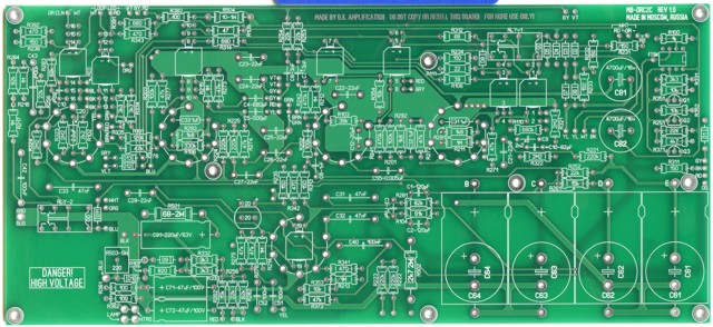

Как раз сейчас собираю полную копию вот на этой плате
Осталось VTLки дождаться и плата будут полностью набита.
Вот фотки оригинального подвала
http://milas.spb.ru/~kmg/files/projects/dualrectifier/Orig%20Photo/
http://milas.spb.ru/~kmg/files/projects/dualrectifier/Orig Photo/
А печатки будут?) А полная схема есть?)Делись)
Может и я соберу)

Плату не сам делал, прикупил по случаю.
Соответствует оригинальной схеме
Вот полноформатные сканы печати с двух сторон.
http://milas.spb.ru/~kmg/files/projects/dualrectifier/mdrmt.jpg
http://milas.spb.ru/~kmg/files/projects/dualrectifier/mdrmb.jpg

(зеркало) http://img266.imageshack.us/img266/6615/25773481.png
Правильная ли тут полярность электролитов(обвел красным на рисунку)? там где цифра 1-плюс на землю, там где цифра 2-минус на землю. где 1 там отрицательное напряжение,а вот там где 2,что там?что-то туплю немного  :-/

« Ответ #58 : Февраля 24, 2011, 08:22:52 am »
на верхней схеме да - плюсами к земле так как напруга отрицательная
на нижней тоже все ок - там стандартно - минусами на землю ;)
..2ое это наверно питание оптопары так что все ок ;)
