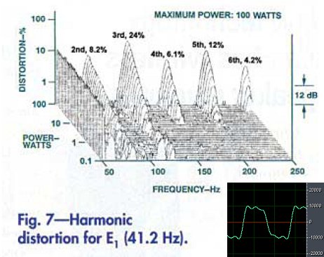

Что касается общей методики и вообще программы НИР - то я уже сказал выше, что для начала следует изучить возможности новой [для нашей тусовки] системы наблюдения за динамическими процессами.
Для этого начинать надо с 3Д-картинок простейших стимульных сигналов и простейших элементов схемотехники. То есть, либо реампинг простейших каскадов, либо сим-реампинг (через функцию обработки аудиофайла в симуляторах).
Поскольку спектралаб может работать в реал-тайме - то методически это не многим будет отличаться от работы с осциллоскопом.
К более сложным системам мы перейдём в результате осмысления результатов, полученных с системами простейшими.
Собственно, ничего по сути не меняется по сравнению с традиционным способом - только в место осциллоскопа будет спектроанализатор (в режиме одиночной спектрограммы или с 3Д-развёрткой).

Здесь, сосбственно говоря, то что нас и интересует - график зависимости искажений некоего (неважно какого) устройства от подаваемой мощности.
У нас будет фактически то же самое - при возрастающем/спадающем сигнале мы увидим характер зависимости всех гармоник от уровня на входе.
В данном случае это именно Кг - поскольку амплитуды нормализованы по отношению к первой гармонике.
