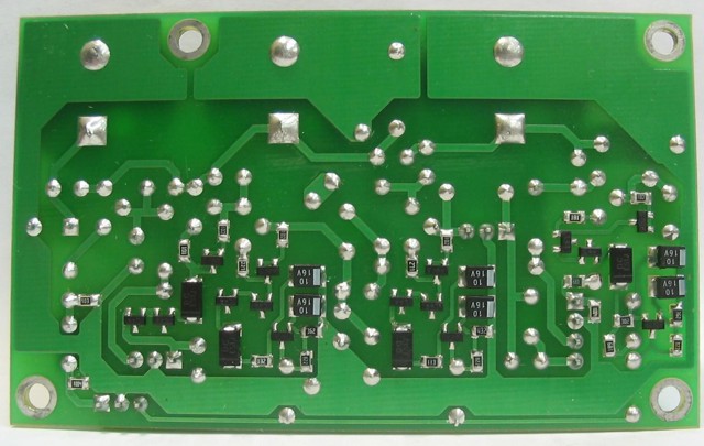

« Ответ #1897 : Октября 30, 2012, 08:31:28 pm »
В сборе
Это, типа, есть в продаже? Или, я что то пропустил?
Что в продаже?
OldMike
  • Сообщений: 1963
    • ICQ клиент - 366028254
« Ответ #1898 : Октября 30, 2012, 11:12:03 pm »
красиво....:)
как всегда у Миши

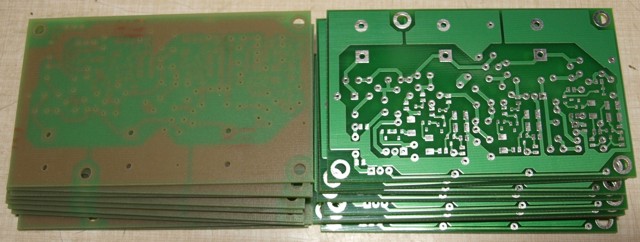

« Ответ #1899 : Октября 31, 2012, 12:02:31 am »
Пришли платы 800-ки на LND150
@ KMG
Ну, платы, ессна.
