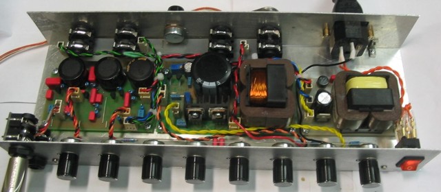

Прототипный вариант головы (пред JCM800+5W):

 KMG, блин красота! Реально круто!

KMG, Да не сомневаюсь что в живую ближе к оригиналу, но где на семпле ЛНДшный вариант, а где триодный ухо ловит сразу, что и огорчает.  Конструкция и монтаж смотрятся очень красиво.
