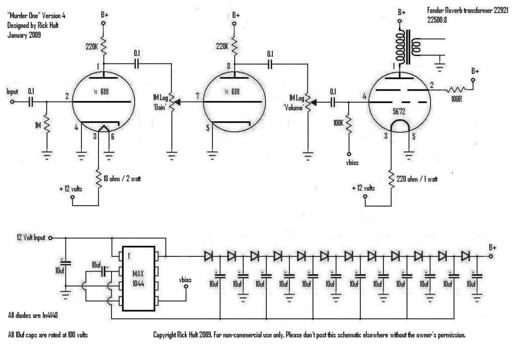

Схема Murder One, с разрешения автора.
Страничка Murder One
http://www.myspace.com/subminitubeguitaramplifiers
