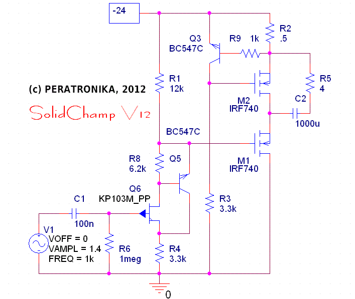

Нет, не моя. Во-первых - транзисторы с ОИ. В главных - Разница в усилении колоссальная.
Я пытаюсь сделать схему так, чтобы усиление у нее было небольшим. Скажем 30 без ООС, 20 после введения ООС. Тогда выходное сопротивление будет 20-30 Ом. А делаю это уменьшением усиления каскадов путем введения в них местных ООС. Ради этого я даже готов поступиться КПД и максимальной выходной мощностью и поставить в истоки резисторы побольше (1-1.5 Ом).
А эта LT-микросхема сделана как входная часть мощного ОУ с переизбытком усиления, следовательно с неизбежной глубокой ООС, чего я всячески хочу избежать.
Кстати, не нашел - и хорошо. Стрессов меньше. У нас их можно заказать за 478 руб/шт.
Можно ли в качестве ИТ один ПТ ставить? И можно-ли как-то упростить твою схему, ну типа таким образом?
Странным образом ответ на этот вопрос появился раньше самого вопроса. Я ведь тоже понемножку гоняю схему в спайсе.
Ответ на первую часть вопроса вот:
А на вторую часть: вспомни мой старый девиз!    [smiley=grin.gif]
И еще - неискаженный входной сигнал в твоей схема 0,5в
Ну да. А что: много? мало? Это ведь только УМ.
P.S. Вспомнилось: есть МС TDA7250. Выполняет те же функции, что и LT. Стоит в разы меньше.

Да, только жаль, на упрощение пока не похоже :)
Может транс? А смещение - как-то попроще...

Пишут: не фейк ли схема? Наверное без фантазии составителя не обошлось. Один отчетливый косяк сразу виден: пот DEPTH не должен сидеть на земле, иначе что будет с выходными транзисторами в нижнем положении движка? Ну и отличия от оригинала по мелочи: не те корпуса транзисторов. BD139/140 имеют корпус ТО-126, в то время как на фото отчетливо видны ТО-220. Про мелкие корпусные транзисторы уж и не говорю.
В общем-то тема на этом исчерпалась, имхо...

http://img443.imageshack.us/img443/7015/fetamp.png
Перегружается интересно - как триод, плавно снизу, и лишь потом сверху об питание. Смещение регулируется LM-кой.
Кто шарит - ответьте, пожалуйста, какие недостатки этой схемы, и можно ли на похожем принципе сделать двухтакт в АВ
Из недостатков схемы - море лишних компонентов.
Двухтакт по определению не даст того звука, который свойственен этой схеме.
UPD: пожалуй, этой схеме можно дать определение - безграмотная...
