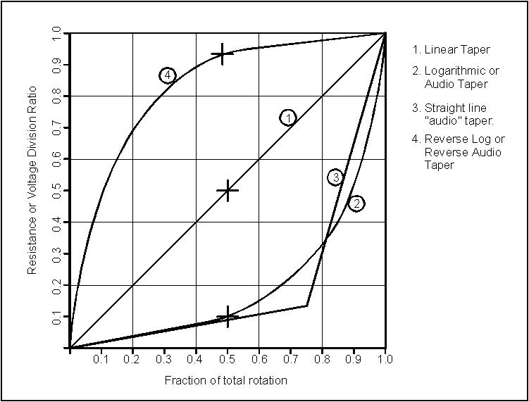

Народ, подскажите какое в процентном отношении сопротивление имеет место у логарифмического потенциометра при повороте ручки на середину???
Проблема собственно в следующем: после фендеровского ТБ в чистом канале стоит регулятор гейна 1М характеристика А. При этом, когда ручка поворачивается с нуля, то звук появляется примерно только на трети шкалы. Переменники фирмы TOMY. В середине регулировки сопротивление составляет приблизительно 13%.
Может у Альфы более правильная зависимость?
Для примера в Tone Stack есть два вида логарифмов, там они называются как А и В. Модель В более радикальная и соответствует 13% сопротивления на половине шкалы, в то время когда модель А более плавная.
Хотелось бы узнать какое сопротивление (в процентах), должно быть у нормального переменника для рулежки гейна на чистом. Прошу высказаться))
У логарифмического потенциометра на половине шкалы должно быть 10% номинала. На практике настоящих логарифмических шкал почти не бывает. Шкалы дешевых и не очень (альфа, томи, цтс) потенциометров составлены из 2 и более линейных участков. Это так назывемая характеристика "commercial log", удобная при производстве. По этой причине отличия от логарифмической функции могут быть весьма значительными на усмотрение производителя.
П.С. Есть мнение, что Альфа и Томи - это одно и то же.

Для начала следует обратить внимание на то, что общепринятая маркировка управляющей зависимости для забугорных потенциометров подразумевает,что В - это линейная зависимость.
А - громкость. То есть, антилогарифм. Смягчён слева.
С - логарифм. Смягчён справа.
Применяется при регулировке уровня в эмиттерных цепях или цепях ОС.
С - логарифм.
Не совсем стыкуется с этим:
« Последнее редактирование: Декабря 02, 2010, 08:34:53 pm от Lion »

Совершенно понятно, что характеристика А мало похожа на график лог. функции, но вы предлагаете переубеждать весь мир?

Вот кстати, ещё образчик:

Там на графике видно, насколько различаются характеристики log (идеальная кривая) от Commercial log - т.е. технологически осуществимая
в реальных изделиях кривая. Так вот, эти Commercial log бывают разными. Притом, иногда производитель старается приблизить её к идеальной (как в студийных фейдерах), так и намеренно отклониться в ту или иную сторону от идеальной кривой. Там же определишь и проценты_vs_угол поворота.
Спасибо, статью эту читал очень давно.
Думаю про логарифмичность/антилогарифмичность всем понятно итак, с контекста. Ни для кого не секрет что в народе все называют эти резюки логарифмом, хотя чисто теоретически следовало бы конечно называть их экспоненциальными.
Но хотелось спросить следующее: МОЖЕТ 10-13% СОПРОТИВЛЕНИЯ НА ПОЛОВИНЕ ШКАЛЫ ЭТО ВСЕ ТАКИ МАЛОВАТО ДЛЯ НОРМАЛЬНОГО АДЕКВАТНОГО РЕГУЛИРОВАНИЯ ГЕЙНА ЧИСТОГО И ГРОМКОСТИ. В твине стоял ТОМИ, и регулировка оказалась не оч. адекватной. Гораздо лучше регулировалось линейным резистором, хотя вначале, чуть резковато нарастает уровень. Если б было что то среднее между ними, было бы в точку - по посту LIONa, что то среднее между А и B.
К примеру, у маршала ДСЛ 401 по схеме в чистом соит регулятор 1МА, пробовал крутить - регулирует адекватно, звук нарастает сразу и плавно. Это наталкивает на мысль что производители имеют доступ к резисторам с нужной для данной схемы кривой и ставят их туда. Для простых же смертных это не очень реально((
Замечу, что резисторы с такой регулировкой просто отлично работают в хайгейне, т.к. в самом начале характеристики очень выиграшно действует растянутая шкала.
