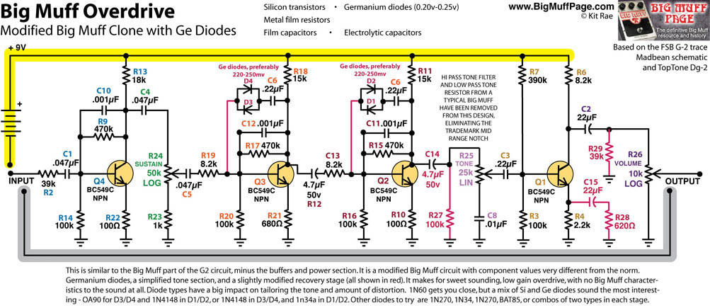

« Ответ #409 : Июня 14, 2020, 08:13:51 pm »
раз уж всё это не германий, то сворачиваем оффтоп.
Так, да не так. Усилительные каскады на кремнии, но ограничение происходит на Ge-диодах.
Так штаааа...

P1 использует кремниевые диоды. G2 - германиевые.
Но G2 Корниш сделал значительно позже.
