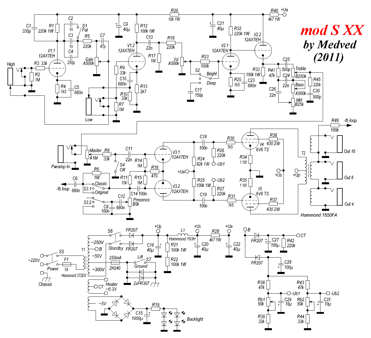

Марта 25, 2011, 03:00:31 pm »
Актуальная схема. Окончание сборки видимо летом.

Марта 25, 2011, 03:08:33 pm »
Выложи схему своего хай гейна пожалуйста
Так же можно узнать зачем два параллельно встречных диода, я так понимаю подключаються на шасси?

Марта 25, 2011, 05:20:17 pm »
Это и есть мой хайгейн. Если ты про mod V, то ищи на дайфэктори.
Диоды нужны для защиты от большой разности потенциалов гитара-корпус в режиме граунд лифт. Похожее решение применяется в современных маршалах.

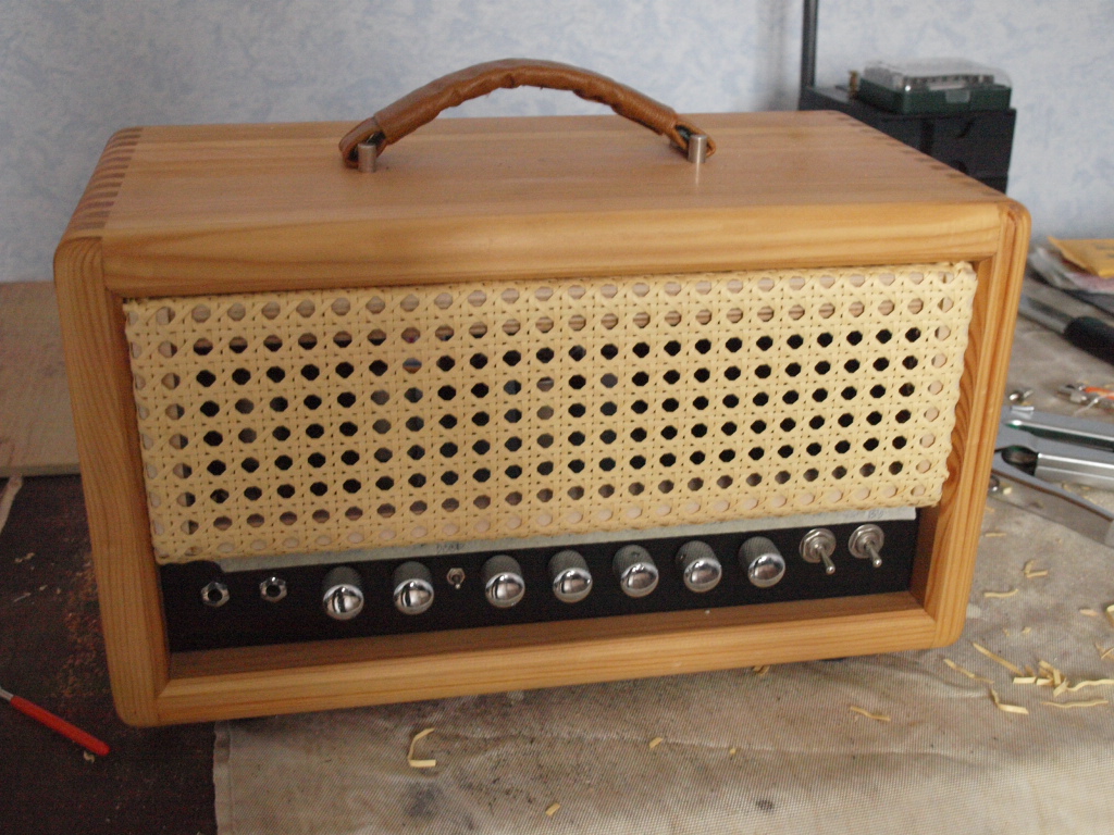

Ответ #46 :
Апреля 11, 2011, 01:41:52 pm »
Первенец в далекой Тюмени обрел мордочку

Ответ #47 :
Апреля 11, 2011, 02:30:16 pm »
Ммммм... Ротанг..
Мне тоже нравится такой дизайн.
А панелька под потенциометрами где?

Ответ #48 :
Апреля 11, 2011, 02:39:46 pm »
Марк 4 прям

Re: mod S
Ответ #49 :
Апреля 11, 2011, 03:01:37 pm »
Ну панельку глядишь года через два Костя таки сделает

Ответ #50 :
Апреля 11, 2011, 03:16:35 pm »
Medved
Здорово сделал!
попробуй ротанг отмачивать в воде, так его проще будет натянуть без волн

Ответ #51 :
Апреля 11, 2011, 05:30:52 pm »
Эт не я делал. Сей усилитель давно у камрада
blackbuz
'a, он его уже третий год доделывает
