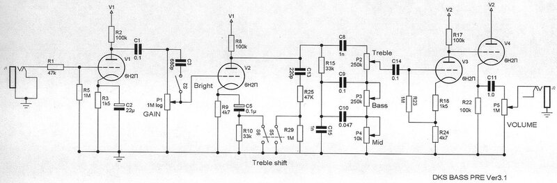

Вопрос - кондер C5 - 0.1Мф - это электролит :o или опечатка(может пленка нужна)?
Re: Схема лампового преампа для баса
« Ответ #82 : Января 26, 2010, 01:34:48 pm »
Пленка, вообще все электролитические надо зашунтировать пленочными.

Спецы,начинаю собирать приампа и хотелось бы уточнить,нужен ли R26,и какой ногой S5 должен быть на общем.
« Ответ #89 : Января 26, 2010, 11:04:26 pm »
R26 на схеме не нашел, s5 должен подключаться на "землю" одновременно с S6.
Valion-bass
« Ответ #90 : Января 26, 2010, 11:16:10 pm »
R26-1M,стоит паралельно Р1,а S5 с кокой стороны,от c5 или r29????
Valion-bass
« Ответ #91 : Января 26, 2010, 11:19:26 pm »
И ещё,Р1 это GAIN,a P5-VOLUME????я правельно понимаю?!?!?!?!?!?!

Резюмирую все замечания, выложу с общего позволения схему:
Посмотреть на Яндекс.Фотках
Сам еще не собирал :)

« Ответ #95 : Января 27, 2010, 01:12:57 pm »
...вообще все электролитические надо зашунтировать пленочными.
Кстати, насчёт всех вопрос спорный. Да и насчёт шунтирования тоже...  :-?
Есть новые мысли? Я уже автоматом шунты в катодах ставлю, и в БП тоже.
Мысль (не моя, но я её разделяю) в том, что когда у сигнала два разных пути, то это плохо. В силу неидеальности элементов даже два конденсатора одинакового номинала будут иметь немного разные частотные свойства, в следствии чего будучи запараллеленными, в их цепи буду течь уравнительные токи и возможны паразитные осцилляции. Бутерброд из электролита и плёнки на ВЧ превращается в параллельный колебательный контур со своей резонансной частотой (читай - со своим "звоном"), это происходит из-за того, что на ВЧ электролит обладает свойством катушки индуктивности. Результат - окрас. Насколько такой окрас вкусен - дело личное.
