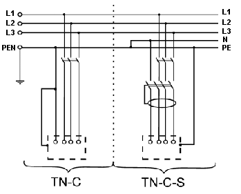

В квартирном электрощитке. В зависимости от "свежести" строения там имеется либо зануление, либо заземление.
Категорически против! Совмещение рабочего и защитного "0" -  :o. Сажать корпуса на "0" ещё опасней, чем вообще никуда не сажать. При обрыве этого "0" где-нибудь по пути от подстанции до квартиры (а это не редкость), и включенном каком-нибудь приборе, на корпусе всех зануленных подобным образом приборов гарантированно появится фазное напряжение.
При обрыве провода заземления и падении его на фазу тоже будет плохо. И это - такая же "не редкость".
Имхо, нет смысла обсуждать неисправную электросеть, т.к. в таком случае по-любому она является опасной. Мы здесь говорим о безопасности в случае поломки питаемого электроприбора, что является наиболее вероятной ситуацией.
П.С. в случае отрыва нуля, потенциалы нуля и фазы вероятнее всего будут выровнены через крайне малое сопротивление большого кол-ва включенных электроприборов, т.о. УЗО не сыграет свою партию.
99,999% защита от перенапряжений обрыва ноля — разделительный трансформатор 380/220, но это избыточно (применяется при питании однофазных потребителей от сети с изолированной нейтралью),  и, т.к. вообще ноль соединён с контуром заземления здания,  несложно организовать предписываемую ПУЭ7 TN-C-S
