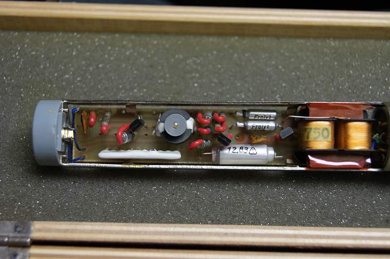

Фиг его знает, там какой-то преобразователь на поляризацию капсюля:
1, 2 и 3 - стандарт XLR гнездо балансный выход. 3 - земля, 4 - питание, сколько вольт не знаю.

« Ответ #15 : Июня 18, 2014, 02:45:03 am »
Питание в них 12 вольт! Чтобы питать обычной фантомкой надо допилить напильником (вставить стаб).
Если включали на 48В могли чего-нибудь уничтожить. Например операционник.

« Ответ #17 : Июня 18, 2014, 01:49:17 pm »
Я бы заменил всю эту еретическую схему на что-нибудь современное. У меня у самого таких пара - один нормально работает после переделки, а у другого обрыв в трансформаторе. Все никак руки не дойдут разработать преамп к ним, да спаять. Тут можно объединить усилия.
