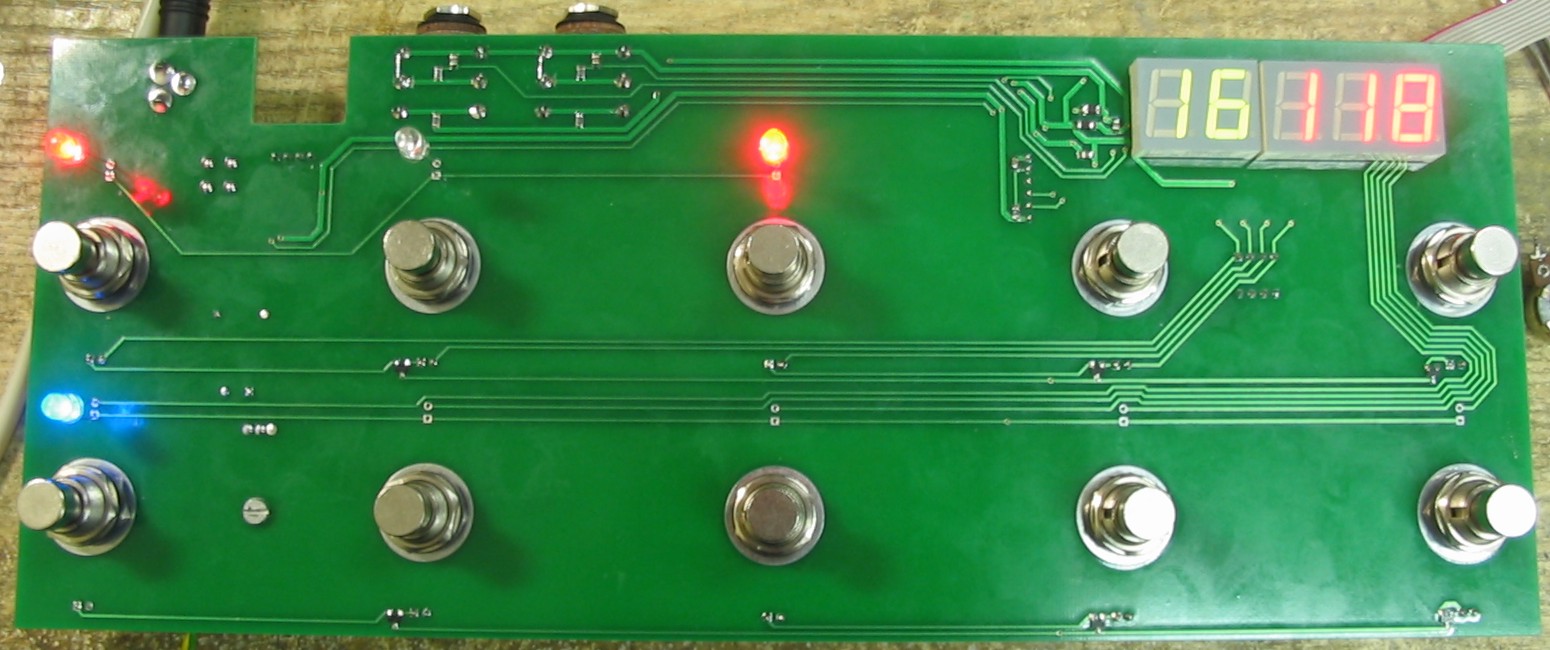

Эту почетную миссию прийдется пока вам тащить. Могу сказать за себя, что я в этой области пока интересовался только поверхностно из любопытства.
И еще. Хотя и на картинке все хорошо видно, тут жирным текстом должно быть точное название того что нужно приобрести (купить) - т. е. бумажка для базара. Или это только заказ и пересылка ?

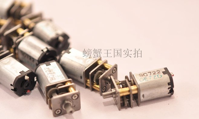

Но тут опять стоит задача приобретения такового, поэтому желательно фотки изделий, как его правильно называть. Когда имеешь дело с торгашами, им пока конкретно не вдолбишь, то он\она тебя не поймет.
Это да. Но пока вопрос с движками ещё находится в области изначальных экспериментов и потому для рекомендации не созрел. В частности, приехали движки с редуктором 200:1 - а это не совсем правильно: крутит слишком медленно и со слишком большой силой.
Правильней были б движки с редуктором 50...100:1 - и бегал бы побыстрей, и за упоры можно было б не опасаться.
Так, что когда найду конечное решение - тогда и обнародую его.
Для примера же пока вот это:
http://www.aliexpress.com/product-fm/445059879-Used-12MM-DC-Decelerating-motors-Gear-motor-micro-motor-small-motor-All-metal-gear-wholesalers.html
Features
DC Geared Motor 12MM
Operating voltage: 3V
Speed: 35RPM (revolutions per minute)
Diameter: 12mm
Shaft diameter: 3mm
Shaft length: 4mm
Deceleration ratio: 280:1
Total motor length: 29mm
Цена с доставкой: $15.21 (4шт).

 какие дешифраторы ??
  делается динамическая индикация то есть софтовая............
Вот на те индикаторы, которые на фотке
А на вакуумный как, там без дешифратора не обойтись
Если питание не батарейное и даже не критично потребление тока, то возможно ли применение светодиодных матриц ? Вот такие дома нашел:
Лучше уж тогда использовать сборки под мультиплексное управление, правда при мультиплексном управлении на общие аноды(катоды) придется подавать через ключики, так как выходы однокристалки не потянут суммарный ток.
А что это за типы:
3ЛС324А1 и 3ЛС338Д
их можно задействовать через дополнительные ключи ?

А что это за типы:
3ЛС324А1 и 3ЛС338Д
Отдельные индикаторы, чтобы их использовать в мультиплексном режиме нужно будет соединить между собой выводы одноименных сегментов всех индикаторов - все "a" между собой, все "b" между собой... Лишние провода на плате.
В сборках под мультиплексное управление это соединение уже сделано внутри.

Меня больше интересует вот такой вакуумный  индикатор, точнее его возможное применение с МП, по 2-й и 3-й ссылке у меня уже таких нет, пораздавал.
http://www.box.net/shared/41vxdern492ppe5a526c
В том индикаторе, который у меня на фотке, похоже что на плате это уже сделано
