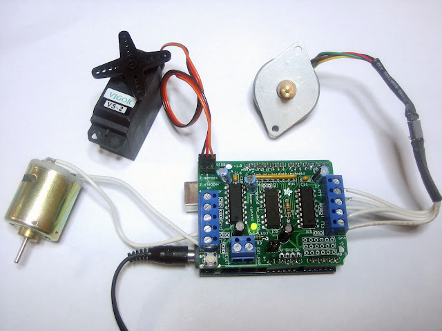

Уважаемый Peratron! Вы уже наверное накрутили Ардуину вдоль и поперек. Скажите (навскидку) сколько контроллеров понадобится (это не считая обвязки, которая может быть принципиально любой и даже достаточно сложной) для того, чтобы в 12 каналах рулить тремя шаговыми двигателями. В каждом канале одномоментно задействовано не более одного двигателя. Время отклика пусть будет 0,1-0,5 секунды. То есть, из трех выбираем один, указываем ему направление вращения и даем команду на исполнение. Ограничение хода - программное (+ концевые выключатели на случай программного глюка  :D). Хорошо, если бы все оперативно рулилось с компьютера. Вот. Ответьте, пожалуйста! Лень в даташиты лезть и в теме искать. Вы в этом смысле - первоисточник. Спасибо!
Что понимается под контроллерами? Если микропроцессор - то без труда один и в реалтайме всеми сразу.
А если речь о ключах - то как правило кристалл на один ШД.
Вот типовой мотор-шилд для ардуени:
http://mk90.blogspot.com/2009/03/motorshield-adafruit.html
Руление с компа - элементарно через ком-порт. Или усб.
Под все такие дела существуют стандартные библиотеки - потому своего городить почти не надо.
Затворник
  • Сообщений: 271
Да, разумеется микропроцессор. То есть, те модели, которые используете вы, имеют не менее 12 портов работающих на выход? Конечно, мне следовало задать этот вопрос в первую очередь. На фото  не совсем ясно ху  из ху. Два светодиода выполняют роль индикаторов ограничения хода? Вы не будете против, если я задам вам пару вопросов в ЛС?

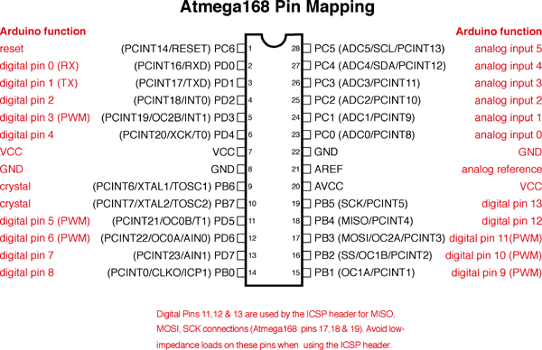

О каких портах речь? О параллельных или последовательных?
В ардуени используется семейство мега8: мега8, мега168, мега328. Они имеют одинаковую цоколёвку и отличаются только объёмом памяти.
Все выводы, кроме питания, могут быть использованы в качестве портов.
Ну, так запросите гугла - по волшебным словам "ардуино мотор шилд". Да и в ссылке, что над фотографией - детальное описание конкретно этого шилда (со схемой).
