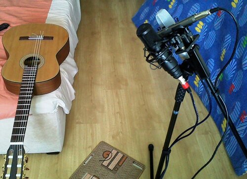

Сравнительный тест микрофонов: Октава МК-319А(MOD), Invotone CM-700PRO, Invotone SM150B. Микрофоны устанавливались одновременно на одну стойку с минимально возможным расстоянием. Растояние до гитары 500 мм, высота установки микрофонов 1000 мм, наклон 45 градусов. Центры направлены на стык корпуса и грифа. Записывалось на 3 канала Focusrite Saffire PRO40, гейн 8.5 (из 10). Помещение обычное. Гитара с нейлоном: Invasion CG60 NL (ель), гитара со стальными струнами: Greg Bennett ASDM CE (ель). Файлы после записи подвергнуты нормализации.

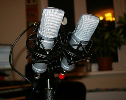

Нейлон, стерео-пара SM150B (разное расположение: база 120 мм, цифра в названии - угол между нормалями капсюлей)
