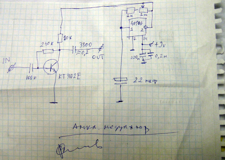

Сегодня я придумал вот какой вариант.
Питание каскада усиления от импульса с генератора на КМОП микрухе. (частота 02......5 герц. При равенстве тишина- звук)
Пока (до синусоиды , иль треугольника, время не хватило) я взял выход с прямоугольникового ( ;D) выхода.
Оттуда, при питании микрухи от 9 вольт выходит 6-7 вольт (а я думал, что 4) и я запитал им стандартный  каскад усиления на одном транзисторе.
Это удобный вариант. И он работает, но пока грубо.
(подаю на вход звук с генератора ,и регулирую частоту переменником 1 мом.  Шлюз работает нормально. Диапазон заперт-открыт, меня устраивает)
А именно. Иногда идут щелчки, врозь с частотой (но предполагаю, что причина может быть посторонней)
и как бы сгладить (а ещё лучше  регулировать) резкий, до щелчка фронт пачки?
Подскажите, какие коррекции можно ввести в схему, чтобы сгладить начало пропускаемой пачки звука (от генератора звука) Вроде как получается рывок, слишком крутой фронт, всплеск. И это ощущается как щелчок в начале пачки.
В схеме каскада ещё положен электролит на 100 мкф, между плюсом и минусом. Но тут я его исключил, ибо он влияет и портит генерацию КМОП генератора (0,2....5 герц).
А может он(кондёр)  и нужен?
Как бы вписать в этот вариант схемы кондёр фильтр?
Может эмиттер на землю включить через омный резистор и ему параллельно электролит? На ...эээ...5....10...20 мкф?
В общем, как можно сгладить крутизну подъёма и спада прямоугольника?
Ваши советы  :)

« Ответ #478 : Сентября 02, 2014, 07:23:52 pm »
Вот так и рождаются гениальные схемы.
Re: Тема о констр. экзотических звуковых устройств
« Ответ #479 : Сентября 02, 2014, 08:41:15 pm »
На бумаге в клеточку. :D
