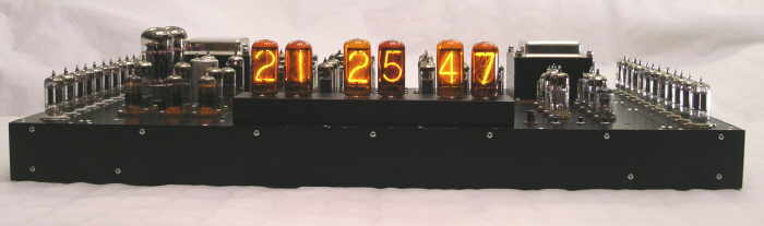

« : Января 13, 2012, 01:41:58 pm »
http://nnm.ru/blogs/cujozz/retro_chasy_na_lampah_-_nixie_clock/
Собсно вот)
вчера случайно наткнулся. Очень необычно смотрится. Понравились :)
Интересует мнение тех, кто делал подобную штуку. Сильно ли сложна в изготовлении? где можно взять схемку? Слышал в журнале где то есть.
Там очевилно ламповые же только индикаторы, остальное на каменных деталях ..
П.С
Там в комментариях есть ссылки на схему.
Мне бы знать какая более осуществима, и в чем могут быть особые трудности, а так впринципе думаю потихоньку неспеша вполне могу реализовать.
П.П.С.
На радиокоте есть статья об этом. Как понимаю придется прошивать с использованием ПК, не пробовал ни разу, но прошивка там есть готовая.
Насколько сложно програмировать контролер в таком случае и что для этого нужно?

@ Rock-n-Roll Man программировать вонтроллер совсем не сложно. Поищи тут тему: "Сводная тема по МК" или как-то так. Я там по полочкам раскладывал процес прошивки. по мне так схема должна получится простой. типа нога МК, усилительный буфер, сегмент лампы. и так много раз. Но я бы стал делать без секунд. т.к. найти МК у которого можно заюзать 42 выхода проблематично/дорого. Можно обойтись меньшим МК, но тогда придется усложнять схему внешними комутаторами и т.д.

Это не кошерно, какие же Теплые ламповые часы, если там в тракте камни.
Вот так правильно делать!
http://www.desmith.net/NMdS/Shack/Trigger_Clock.pdf
или так
http://www.jogis-roehrenbude.de/Leserbriefe/Bruegmann-Digital-Roehren-Clock/Digital-Roehrenuhr.htm

А не проще раскурочить какие нить китайские часы и просто повесить им на выходы ключи для ламп?
Думаю в той ссылке вверху так и сделано.

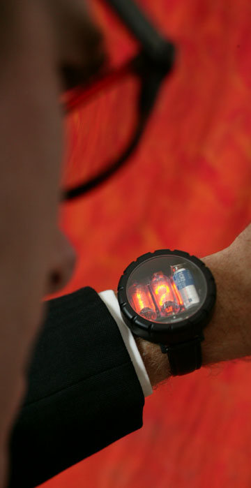

У одного моего знакомца есть НАРУЧНЫЕ часы с такими индикаторами.
Крышки корпуса сверху и снизу прозрачные, смотрится убойно. Ессно, не маленькие.
Батарейки хватает на год (!).
Индикаторы светят только тогда, когда поднимаешь руку, чтобы посмотреть время, чтобы питание экономить.
Конструкция внутри - супер!
Куплены в Штатах, где их и делают. Дорого.
Re: Теплые ламповые часы))
« Ответ #13 : Января 13, 2012, 03:01:18 pm »
2 DDD, эти?
Steve Wozniak's Nixie tube wrist watch

2 DDD, эти?
Stephen Gary "Woz" Wozniak (born August 11, 1950) is an American computer engineer and programmer who founded Apple Computer, Co. (now Apple Inc.) with Steve Jobs and Ronald Wayne.
http://en.wikipedia.org/wiki/Steve_Wozniak
Да, именно эти, помню еще свое удивление при знакомстве с ними. Внутри, повторюсь, шедевр конструкторской мысли: представляете, сколько в них напихано для обеспечения работы таких индикаторов.
