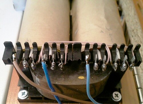

Beermonza, я задумался: как на TW25PP грамотно найти отвод для ультралинейного включения? Сейчас включено 6-9-6.
Если бы посмотреть где намоточные данные сего транса, тогда можно что-то сказать. А так в общих чертах нужно делить первичную полуобмотку в соотношении:
анод <- 67% витков <- отвод на вторую сетку <- 33% витков <- питание

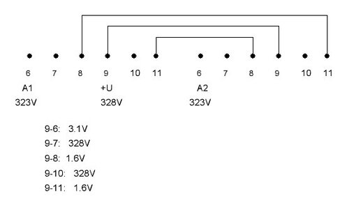

Посмерял и сфотографировал TW25PP
Посмотреть на Яндекс.Фотках
Замеры напряжений относительно "земли":
6 -325V, 7-0V, 8 - 326V, 9-330V, 10-0V, 11-327V
Сопротивления обмоток:
9-6: 65 ом
9-7: -
9-8: 34 ом
9-10: -
9-11: 34 ом
Получается, что нет здесь отвода под ультралинейное подключение? Или подключить можно к половине обмотки?
« Последнее редактирование: Апреля 23, 2010, 08:18:24 pm от dks »
Re: Сподвигся на сборку лампового Hi-Fi усилителя
« Ответ #75 : Апреля 24, 2010, 12:06:04 am »
Можно и от половины брать для второй сетки, ...будет нечто среднее между тетродным включением и триодным. Для 6П3С берется и 40%, ...все зависит от ламп. Нужно слушать, ...у меня универсальный трансформатор есть, в нем отводы от половины и от 33% от питания есть, т.е. 4 режима: триод, 50%, 33%, тетрод, ...все разные, оставил 33%, (да, да, и в гитарном тоже), ООС при этом с выхода в фазоинвертор удалил.

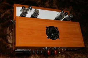

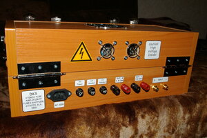

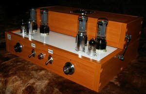

Всё классно, но эти огромные "совковые" петли сзади портят картину, имхо.
« Ответ #78 : Апреля 25, 2010, 12:24:39 am »
Сзади их не особенно кто увидит :) И они не совковые, а китайские. Других в окрестных магазинах не оказалось. Зато "капот" откидывается вполне функционально.
« Ответ #79 : Апреля 25, 2010, 12:28:40 am »
Аналогичное мнение, если бы по типу потайных позолоченных, или хромированных (крышка пианино, крепление в торец) было бы получше.
