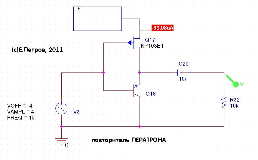

Повторитель Ператрона - ещё удивительней

ХИНТ: обратное питание, как и применение КП103/ВС550 - исключительно для примера (поскольку под руками только эта модель полевика с подходящими параметрами).
Re: Повторитель Уайта - удивительная штука!
« Ответ #10 : Июня 09, 2011, 08:39:58 pm »
Красивая схема.
А кто в ней отвечает за ток покоя?

Повторителю Ператрона в обед сто лет будет.
"Радио" №5  1998г.  стр.14,  рис.3.
Простота хуже воровства.

Красивая схема.
Ток покоя - это начальный ток полевика при автосмещении диодом в истоке. В данном случае смещение задаётся БЭ биполяра.
То есть, схема чувствительна к смене полевика - но из опыта применения полевики из одной коробки дадут вполне удовлетворительный разброс, тем паче, что сам по себе начальный ток повторителя не влияет ни на что, кроме начального потребления.
« Ответ #15 : Июня 09, 2011, 09:04:02 pm »
Тогда надо писать: схема может иметь ток потребления от ... до ... в зависимости от параметров конкретного экземпляра полевого транзистора.
В этом плане повторитель Уайта на БТ выглядит против этой схемы незыблемым утесом повторяемости, что есть хороший тон в деле разработки.
Однако, повторюсь: красивая радиолюбительская схема.
« Ответ #17 : Июня 09, 2011, 09:13:55 pm »
Peratron, сорри, повторю вопрос: чем задается ток покоя?
Ток покоя определяется (задаётся) полевиком - преобразуй схему: вход замкни на землю, коллектор замкни на землю.
У тебя получится полевик по стандартной схеме с диодом в истоке - ток равен току в рабочей точке с отрицательным (в ламповых кондициях) смещением порядка 0.6 вольт.
Можешь это, к слову и с лампой применять - очень даже охренительно получится. Транзистор, конечно, высоковольтный - но сейчас с этим не напряг...
