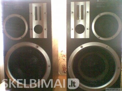

Вспомнил еще один опыт:
В студенчестве, во времена галлопирующей инфляции, в комиссионке частенько на стипендию покупал всякие интересные штуки (новый катушечный магнитофон высшего класса и т.д.), и попалась однажды акустика Амфитон 25АС-027. Несколько лет жила она в аутентичном состянии, пока не решился на апгрейд. Во всех подобного рода колонках мне не нравились категорически среднечастотные динамики (такое впечатление, что их туда ставили дабы избежать рекламаций после проведения дискотек на природе и прослушивания песен о Ленине на открытых линейках). Из доступного инсталлировал туда 15ГДШ и переделал фильтр на СЧ и ВЧ звено и заглушил "стакан" изолированного объема под CЧ динамик. Стало гораздо лучше.
типа таких
Посмотреть на Яндекс.Фотках
