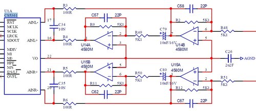

Надумал схему буфера перед АЦП тоже модернизировать, оригинальная схема:
http://fotki.yandex.ru/users/kdolotov/view/518843/
Начнем с того что данную схему лучше с cs5361(81) лучше вообще не применять, поскольку энти преобразователи
весьма специфичны и требуют конкретный вид АЧХ на входе .Варианты схем буферов для них указаны в PDF.С точки
зрения применения ОУ здесь лучшими будут ad8620, lme49720, opa1612, opa1642 с изменением номиналов согласно
PDF ,но кардинального улучшения звучания можно добиться только применением вместо ОУ дифампов типа
opa1632, ths 4131 с одновременной модернизацией тактового генератора
