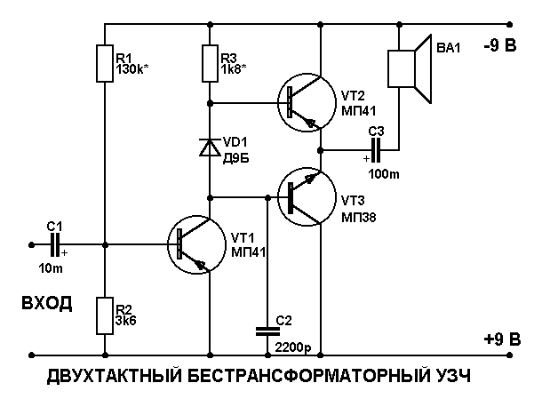

« Ответ #71 : Января 22, 2015, 03:32:52 pm »
Поимеешь 60 миливатт
Мало. Труъ митола не будет :)
Хотя опять же, пытаться от "кроны" добиться мощщи - бесперспективняк, имхо.
П.С. У меня МР3-плеер запитывается от одной АА (1,5в) и качает наушники вполне громко! Нанотехнологии, однако :)
 дело не в напряжении питания ,   выходное  напряжение на наушники
у мп3 плеера всего 0.1 В  (примерно) .
Чтобы выходной каскад работал при 1.5 вольта  он должен быть  Rail-to-Rail
 то есть без падения напряжения на самих элементах каскада.
Либо там ШИМ  либо  что то вроде повторителя на двух  комплементарных транзисторах.
короче говоря немного  изменив номиналы и детали можно вот это усилитель запитать от
 1-2 Вольт
« Последнее редактирование: Января 22, 2015, 03:36:42 pm от klaus »
теория убийца практики
