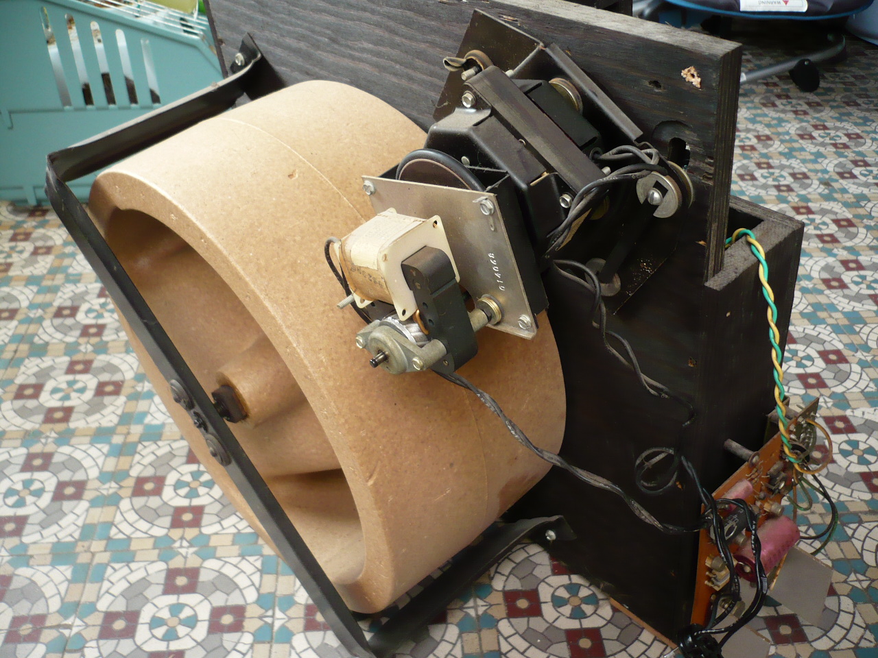

Вот, кажется, подобный инструмент.  Лесли - такой закрытый модуль, справа внизу
https://commons.wikimedia.org/wiki/File:Farfisa_pergamon_technik1.jpg
Вот так выглядит сам модуль Лесли:
