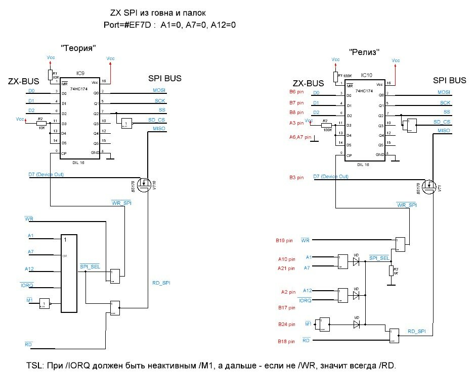

Это, несомненно ляп - в ТТЛ-уровнях оно не сработает.
Какая ТТЛ имеется ввиду? 74HC - это КМОП-логика, если что.
вроде, 74HC заточена под ТТЛ уровни, 74HCT под КМОП. То, что все сейчас на комплиментарных парах, вроде не секрет.
Re: Логическое "или" на диодах норма, или моветон?
« Ответ #23 : Сентября 08, 2013, 02:49:55 pm »
Даже из названий серий ясно - High-speedCMOS и High-speedCMOSTTL
У HC входная вилка 0/1 симметричная, 1.35В от земли и питания соответственно.
У HCT - абсолютные пороги 0.8В/2.0В
Выходная, в зависимости от нагрузки от 0.1В до 0.5В от земли для "0" и питания для "1".
Поэтому HCT в линейном режиме применять совсем нежелательно.

После сумматора на диодах я бы порекомендоват буфер всё же поставить перед VD22, а возможно и исхитриться вместо него. Без буфера работать будет, но помехозащищённость упадёт, могут быть глюки.
пепел мне на бошку,  теряюсь в этих HC, HCT, ALS и т.п. спасибо за наводку.
Получается, в случае с HC, два диода дают падение в 1-1.2 вольта, и даже если было +4.5В на шине,  то после 2х диодов останется всего ничего (3.3-3.5В), и я прилетаю в мертвую зону?  Придется тратиться на буфер :(

"Тратиться на буфер" в данном случае это один транзистор :)

один транзистор инвертирует уровень. Его потом надо еще раз инвертировать, либр делать инвертор на 4049 изначально, что-то вроде 74hc4049 или как их там

Один корпус ЛЛ1 [буржуйская 74HC(T)32, а ещё лучше 74AC(T)32] и проблема решена. Диоды и особенно подтяжка 100к - плохое решение, хотя в данном случае может и прокатит. Но всё же лучше сделать на честных ЛЭ.

Не советую юзать АС(АСТ) без необходимости. И HCT тоже, кстати.
При длинных цепочках ЛЭ будет меньше суммарная задержка. Может при 3 МГц тактовой это и не так критично, а вот при 7 и более уже может быть "узким местом".

74@32 проблематично найти. Зазор у всех серий отличается от TTL, если шина просевшая до 2.4В, то для HC  уже запретная зона.
По этому, может и вернусь к горсти мосфетов, как изначально и задумывалось.  Мосфеты, ничего кроме мосфетов, и D-триггеры для хранения данных.
если сводить все к единой элементной базе, так даже и лучше. Купить 10 штук BS170 не сложнее, чем 1, а 1 все равно покупать придется.

У BS170 разброс порогового напряжения 0,8-3 вольта. Отбирать надо будет. А чем биполярные плохи?

Денис, только потрудись посчитать, при 100к твоих резисторах и 40пФ емкости BS170 постоянная времени 25 микросекунд!

вот это главный аргумент!
я 100к от балды взял, чтобы шины ПК не перегружать.
Получается, с диодами или шины перегрузятся, или по быстродействию не пролезть будет.
с мосфетами будет буферизация, с традиционными 1К, под 4МГц должно проходить. Можно и о биполярах задуматься, у них емкость поменьше должна быть

Как раз недавно я делал выход на SVGA-монитор, и зачем-то чёрт меня дёрнул сделать на выходе повторитель на BS170 (а потом пробовал ставить БТ). Долго мучался со всякими муарами, мылом и прочей ерундой. Видите-ли религия не позволяла взять выхлоп сразу с ЛЭ, думал что нагрузочной способности у него не хватит на прокачку SVGA-кабеля. А в итоге оказалось, что засада была в этих самых транзисторах! Как только кинул напрямую с ЛЭ, так картинка сразу чёткая стала и никаких искажений. Правда, в моём случае частоты порядка 20 МГц...

Хотя, ЛЛ1 можно поставить, но для экономии - диодов натыкать. падение  в 0.6 вольт она выдержит и вытянет

3 элемента ЛЕ1, 3 элемента ЛЛ1. Ну и 3ИЛИ на диодах, куда уж без них.
