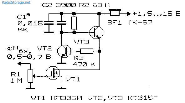

В ссылке довольна заморочная (и оригинальная?) схемка усилительного каскада на трех транзисторах.
Как она работает - мне до конца не понятно.
Интересна тем, что можно попробовать сочинить из нее оригинальную искажалку.
Одно из описанных преимуществ - стабильность режимов при очень малом токе потребления:

Ничего особенного - каскод.
Вся байда с третьим транзистором - это стабилизатор напряжения на стоке половика (U бэ + падение на R3).
Каких-то преимуществ для искажалки - не видно.
Микротоки тут вообще никаким боком - однокаскадный УНЧ работает на высокоимпедансный и высокочувствительный наушник. Всё упирается именно в этот излучатель.
ХИНТ: в силу индуктивного характера нагрузки, амплитуда напряжения может превышать напряжения питания - что в принципе недостижимо для резисторной нагрузки.

"Каких-то преимуществ для искажалки - не видно" - их и не должно быть ВИДНО: их должно быть СЛЫШНО.
Схема нетипичная, поэтому по её виду судить о звуке как-то сомнительно, мягко выражаясь.
*** Я бы вместо КП305 поставил JFET типа 5457 или J201, а вместо наушника, ессно - резистор или динамическую нагрузку на полевичке, и поигрался бы с номиналами конденсаторов.

Я бы, конечно, чисто по-пролетарски, спаял бы это на макетке, поиграл бы да послушал, как это звучит вживую, но надеждам прогрессивного человечества, оснащённым всепобеждающей мудростью компьютерной симуляции, это, как я понимаю, не с руки ;D
А если серьёзно, то цифры  "Uвх 0,5-0,7В" не внушают особого оптимизма - тот же двухтранзисторно-мосфетный Rick Holt SHO заходит в мягкий перегруз примерно при 20 мВ...

Какие нафик 0,5-0,7 Вольта...?
Посимил данную конфигурацию (ессно, применив полевик на входе и динамическую нагрузку на выходе), дает коэфф-т усиления 42дБ при токе потребления 150мкА.
Выходной неискаженный размах сигнала получается 6,8 Вольт.
С резистором в качестве нагрузки на выходе коэфф-т усиления 32дБ.
***Номиналы ставил чисто по прикидке, не оптимизируя.
А с какой радости в эту схему суётся динамическая нагрузка?!
Фишка этой схемы - параллельная ООС через дополнительный транзистор, по совместительству исполняющий обязанности стабилизатора рабочей точки.
Если заменить надстройку "динамической нагрузкой" - то получившаяся конфигурация не имеет никакого отношения к исходной...

DDD и KSG, вы путаете или отождествляете каскодную схему со схемой с динамической нагрузкой! Каскод нивелирует ёмкость Миллера, имеет (очень) высокое r_out. А в схеме с динамической нагрузкой всё с точностью до наоборот. При некоторой схожести графического начертания (двухэтажность), это совершенно различные схемы.
Отличительный признак (экспресс-анализ) для новичков: в каскодной схеме сигнал снимается с коллектора (анода, стока) верхнего транзистора, в схеме с дин. нагрузкой где-то между транзисторами, а где именно, зависит от разновидности схемы.
Вы уверены, что симили именно эту схему? Какой полевик подставляли? КП305 - это Depletion-mode MOSFET, у него при нулевом смещении - как на схеме - ток стока несколько мА.

Динамическую нагрузку я ставил "на 3-й этаж", в коллекторную цепь VT3, оставив каскодную конфигурацию на месте.
В качестве входного полевика использовал BF512 (N-JFET).
Работа схемы, честно говоря, не впечатлила.
