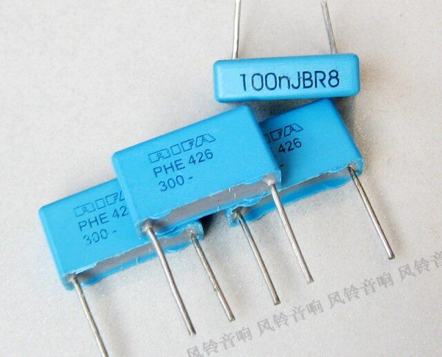

Из плёночных у меня оказался в наличии только один. Вот такой:
Подошёл бы? Только после "100n" у меня написано MBK2

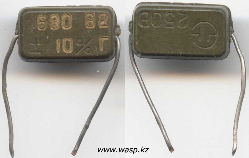

Можно поступить проще. Вернуть контакты 2 и 3 XLR гнезда назад к обмотке трансформатора, а питание привести +5 В от USB.
Замените С1 на правильный номинал 680 пФ, вот такой слюдяной:
...или полистироловый ПСО/ПМ-1/Styroflex/Polystyrene:
...или на каком найдёте 680 пикофарад.

МГТФ - марка провода, белые провода, что идут к гнезду, ..."слэнг бывалых", называть вещи их типами и содержанием: "слюда" - конденсатор с слюдяным диэлектриком, "плёнка" - конденсатор с плёночным диэлектриком, и т.д.
В оригинальной схеме числится 6600 пФ, у Вас в схеме указан 680 пФ, очевидно мод уже или ошибка.
Можно найти плёнку на 6600-6800 пФ, это будет маркировка: 0.0068J или 682 кодом или 6n8 или по-нашему 6600 пФ, 6800 пФ (тип К73-9, К73-17 плёнка).

Спасибо, понятно. И это кажется мод, да. Потому что отличаются номиналы элементов немного. Да и автор на картинке подписан.
