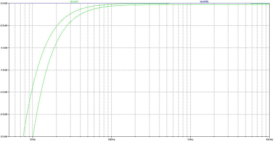

Более безграмотного высказывания я еще не встречал. По определению частота среза это частота на которой сигнал уменьшается на 3 дБ по отношению к уровню в полосе пропускания и никак не связана с крутизной фильтра, хоть 1 дБ на декаду.
Спасибо! То есть с 22нФ частота среза будет 4Гц. Забавно
Неверно, со 100N порядка 7.5Гц, с 22N 10Гц.
PS картинка для классического фи, для твоей схемы в начале темы 24.5Гц и 25.8Гц и скорее определяется разделительными кондерами после фи.
http://guitartonelab.ru/attachments/PI.zip
