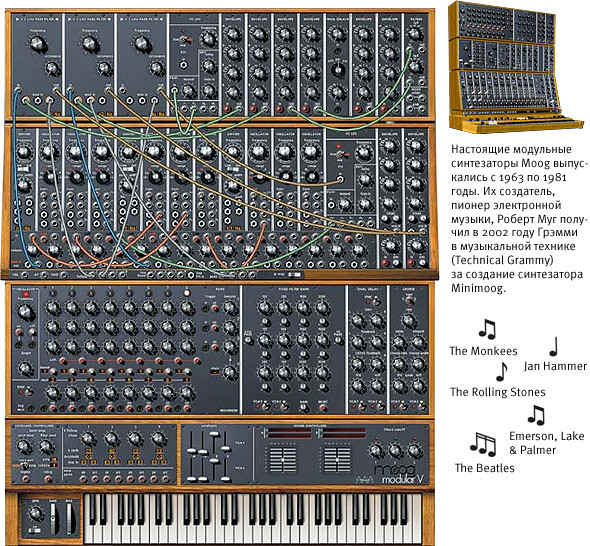

Re: Подскажите схемы формантных фильтров "под голос"
« Ответ #44 : Октября 19, 2013, 02:20:42 am »
« Ответ #46 : Октября 19, 2013, 02:35:00 am »
Красивая картинка... И всё же, как насчёт ссылки? Про Муг и ФМ-синтез, про "трехоператорный ФМ-синтез в муге".
« Последнее редактирование: Октября 19, 2013, 02:51:52 am от olegfx »
« Ответ #47 : Октября 19, 2013, 03:08:38 am »
Если не знаешь, что именно на картинке - то поищи сам.
Я показал вполне конкретно - где у муга фм-синтез...
« Ответ #48 : Октября 19, 2013, 03:21:28 am »
Да, да, знаем такой трюк - бремя доказательства перекладывается с утверждающего на спрашивающего.
Стало быть, если найти бОльшую картинку, то там будет видна надпись FM-synth? Интересно, этот момент (возможность ФМ-синтеза) как-то отражен в мануале?
« Последнее редактирование: Октября 19, 2013, 04:51:18 am от olegfx »
« Ответ #49 : Октября 19, 2013, 03:24:23 am »
Давай так - ты мне предоставишь ссылку на то, что в муг модуляре фм-синтез не реализуем. И после этого мы продолжаем разговор...
