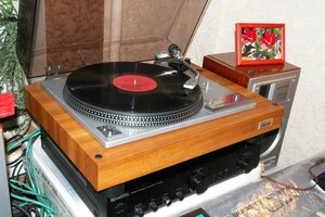

Приобрел по случаю старую японскую виниловую вертушку.
Посмотреть на Яндекс.Фотках
Как проверить электролитические конденсаторы, или сразу заменить их? У тех, что стоят - 3 ноги: +,-,NC (что это кстати :)).

Пока никак не звучит - сломана опора тонарма, но уже склеена и ждет установки. Пока без тонарма проверил привод. Все регулируется, шумов нет, но не достигается нужная скорость - совсем чуть-чуть отстает (если верить стробоскопу). Возможно дело в электролитах?

Спасибо! Проверю. Метки на диске есть для 50 и 60 гц, сам диск вращается легко. Есть 3 подстроечника на плате.

Поменял 2 кондера на 2200 мкф на REC. В общем не в них дело, ничего не поменялось - скорость, чуть чуть отстает. Возможно 50 гц вместо положенных японских 60 виноваты?

В общем дело оказалось в последнем непоменяном неполярном электролите CHEMICON нестандартного номинала 66 мкф (АС16M66), замена которого решила проблему с регулировкой скорости (теперь можно регулировать и в сторону увеличения и уменьшения), стробоскоп стал абсолютно ровно.
