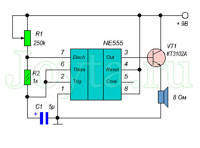

Смарта и mp3-плеер у барабанера нет. А мне влом ему под каждую тему на свой плеер клик подбирать.... Он сегодня глянул метрономы, цены от 180 грн. И решил, что лучше я ему спаяю... :)
Вот прикрепляю схемку:
Как думаете, нормалёк? На наушниках нормально будет?
« Последнее редактирование: Июня 06, 2009, 01:08:05 am от darkness_kos »

Стремная схема (для ушей). Если транзюк пробьет, то ушам кердык. Надо с 3-й ноги через кондер (по вкусу) подать на обычный усилительный каскад (или в пульт) и уже с него на уши.

С 3-й ноги микрухи?
А транзистор куда?
Просто, я новенький в этом плане. Примочку на гитару уже хоть и собрал, но ещё много чего не отстрелюю... :-[
« Последнее редактирование: Июня 07, 2009, 01:50:36 am от darkness_kos »

« Ответ #18 : Июня 07, 2009, 03:11:02 am »
Если в пульт - не ставить ни транзистор, ни динамик.
