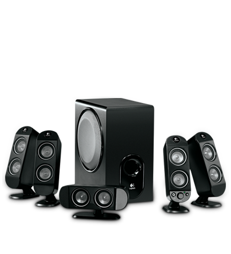

6. Фактически и мониторы и наушники. Притом наушники желательно как можно более качественные (грубо: от 2 т.руб), а в роли мониторов пойдут даже 2+1 комп системы. Только их нужно отстроить по любимой музыке, чтобы они адекватно играли (например по жестокому мяталлу - отстроить бас - чтобы сидел на своём месте)
Офигенный звук у вот таких Logitech , есть и 2+1
причём именно с такими пищалками, с бумажными - гавно.
Можете закидывать меня гауном, но я сам был в удивлении.
Никаких 2+1!!!
Проблемы с фазой убивают на корню возможность формирования акустических планов и принципиально отучают от этой главной компоненты звукорежиссёрского искуства.
Адекватно рулить бас можно на любых адекватных мониторах ближнего поля - надо только отучить себя слушать бас животом...

Согласен, но кагбэ разница в цене.... Итак уже набирается порядочно.
Да и вопрос "формирования сцены" для начального уровня не стоит.
Референсный монитор ближнего поля - главный инструмент звукорежиссёра - на нём невозможно экономить и чем-либо заменять.
Породистость АЦП в конечный успех вносит гораздо меньший вклад.
Потому, если нет средств на мониторную систему хотя бы минимального уровня - то не стоит вообще браться за создание собственной студии.
Если монитор не обеспечивает функциональные требования - то абсолютно невозможно чему-либо научиться.
В конце концов, Микролаб Соло 6 стоит отнюдь не заоблачных денег - но в выполнении функций мониторов ближнего поля значительно превосходит "специальные" мониторы вдвое-втрое более дорогие (того же мультимедийного розлива, но позиционируемые "для домашних студий" - за что и берётся двойной гешефт).
А вот ни один комплект "домашнего кинотеатра" даже близко не годится в качестве референса. Так, что не обольщайтесь - даже если по неопытности понравилось звучание.
Работать на этом невозможно...
