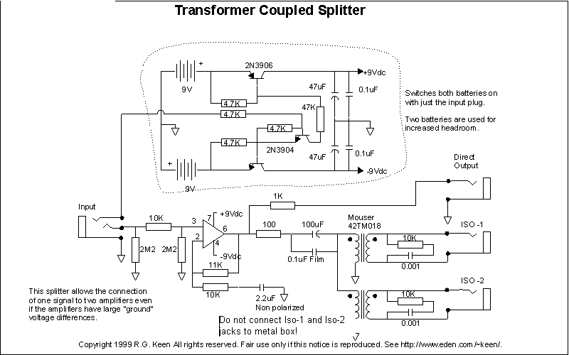

ЧТо бы не плодить темы, спрошу здесь. Нашел в сети схемку сплитера, гитарного, заинтересовала надпись в левом, нижнем углу, что слпитер допускает включение в усилки с большей разницей напряжения на "землях"
я так понимаю это за счет трансиков, реальная ли это проблема? и возможно ли от нее избавиться без трансов?
Очень этот вопрос интересует, т.к. планируется включение в разные усилки.

@ Pavel
Если разные усилки честно заземлены (включены 3-контактными сетевыми шнурами в евро-розетки с разведёнными земляными контактами), то проблема не актуальна. В противном случае на корпусах усилков будут случайные потенциалы от 0 до 220в, и если делать коммутацию "по-горячему", то выравнивание потенциалов произойдёт через подсоединяемое устройство, исход может быть печальным.

В моем случае заземления нет. Мерял напругу относительно себя ~100 в на корпусе...
Хм, а как эту проблему решают трансы? Ведь выравнивание же все равно пойдет по вторичке, правильно? Или это не страшно?
И вопрос в догонку, есть идеи по поводу этих трансов, параметры и т.д. думаю сообразить их можно из доступных средств...Как считаете?
В таком варианте гальваническая развязка актуальна.

« Ответ #26 : Января 10, 2011, 03:44:04 pm »

@ Pavel
Проще выравнить потенциалы через заземление приборов и не коммутировать сигнальные цепи по-горячему. А звуковые разделительные трансы - это сложно и дорого, имхо.
Конечно когда выходишь на сцену неизвестного клуба и тебе дают провод для подключения который "кусается" и без вариантов, то на этот случай лучше иметь гальваноразвязку.

@Pavel:
 Заземление приборов через 3-й контакт далеко не всегда решает проблему помех по этим самым землям. Более того, зазамление корпусов (как требование электробезопасности) часто входит в противоречие с обеспечением малых помех в системе. Трансформатор очень помогает в решении таких проблем.
 Гитарную полосу с очень малыми искажениями легко обеспечит какой-нибудь небольшой анодный или анодно-накальный трансформатор - такие советские зелёные трансы серий ТА и ТАН соответственно - их полно на радиорынках. По таблицам надо будет предварительно выбрать такой, у которого примерно будет 1:1 (там обычно много обмоток, коммутируемых по желанию), но это совсем не критично.
 Подобный силовичок (ШЛ10х20, 220В/230В) я использую в качестве измерительного для перехода от генератора на балансные входы студийных приборов и обратно - от бал. выходов на осциллограф. Полоса достаточная - 5-31000Гц (-3дБ, на 20кОм). Если будешь включать его в высокоомный гитарный тракт, прицепи на вторичку резистор 10...50кОм или демпфирующую RC-цепочку, как на твоей схеме (её лучше подобрать), чтобы убить возможный резонансный подъём на ВЧ. Не забудь заземлить само железо и экранирующую обмотку, если она есть.

« Ответ #31 : Января 10, 2011, 06:13:05 pm »
Пожалуйста. Ещё советую поставить тумблер граунд-лифт (не сетевой, а сигнальный). На сайте Jensen, который Transformers, есть примеры в апликейшн ноутах. Кроме того, для такого трансформатора не нужен разделительный конденсатор, как в твоей схеме, т.к. на выходе ОУ постоянка не более, чем его напряжение смещения - несколько мВ.
