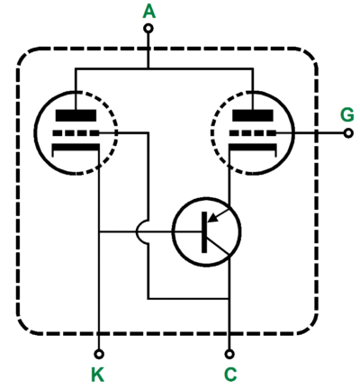

Понравился вариант с полевиком.
Правда я половину статьи не понял. Если кому-то не лень поясните пожалуйста в чем плюсы и минусы.
Порылся ещё на его сайте. Хочу вот такое только с класическим фазиком и презенсом
http://www.tubecad.com/2010/09/13/Plate%20Driven%20Phase%20Splitter%203.png
« Последнее редактирование: Февраля 08, 2011, 10:58:12 am от Sanoend »
Re: Кватрод
« Ответ #3 : Февраля 08, 2011, 11:03:40 am »
Линеаризация передаточных характеристик -> снижение искажений.
