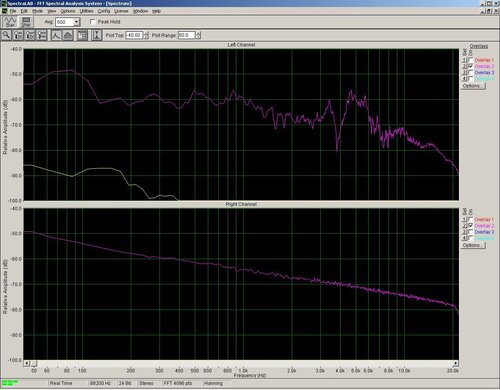

Re: Инструкция на русском к спектралабу
« Ответ #7 : Марта 02, 2011, 10:12:02 am »
Дабы всем было понятно, предыдущий пост адресован был мне по поводу обсуждения нижепреведенного графика (розовый шум пропущеный через АС SVEN HP 514T и снятый микрофоном, нижний график - сигнал снятый с выхода усилителя)
http://fotki.yandex.ru/users/kdolotov/view/388089/
