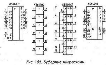

Вот собственно сама статья http://www.rlocman.ru/shem/schematics.html?di=87265 Вопрос такой: В статье сказано, что микросхему К176ЛЕ5 можно заменить на К561ЛН2, а изменения в печатку нужно вносить, или её можно ставить без каких либо изменений?

Разумеется, нужно!
Ты привыкай подобные непонятки разрешать анализом цоколёвки - сравни их, и всё станет ясно...

Может кто поможет разобраться, а то я че-то не выезжаю? к176ле5 это походу 4 элемента и-или, а к561лн2 это 6 элементов и-не, если память мне не изменяет. И попробуй разберись тут..
Re: Есть вопрос по металлоискаселю
« Ответ #3 : Апреля 18, 2011, 10:36:38 pm »
Вот именно.
Не влезут в dip 14  ;) Там 6 елементов НЕ  :) .

Да какая разница что и сколько там находиться, факт в том, что её можно заменить, вопрос в том как это сделать? Ведь микруха К176ЛА7 легко заменяется без каких-либо изменений. Ведь непросто так автор сказал именно эту микросхему, ведь можно было указатЬ например К561ЛА7, но там распиновка другая, а от сюда следует что по логике К561ЛН2 должна тоже заменяться без изменений

В схеме металлоискателя микросхему К176ЛЕ5 можно заменить на микросхемы К176ЛА7, К176ПУ1, К176ПУ2, К561ЛА7, К564ЛА7, К561ЛН2.
В разводке плати естественно нужно провести изменения .Если для тебя неочевидно какие , тогда - google -генератори на логических елементах.

Где-то так
Только расположение виводов у 4049 утличаеться от к561лн2 .Замени соответсвенно
3 на схеме у тебя 1
4 > 3
7 > 5
10>8
