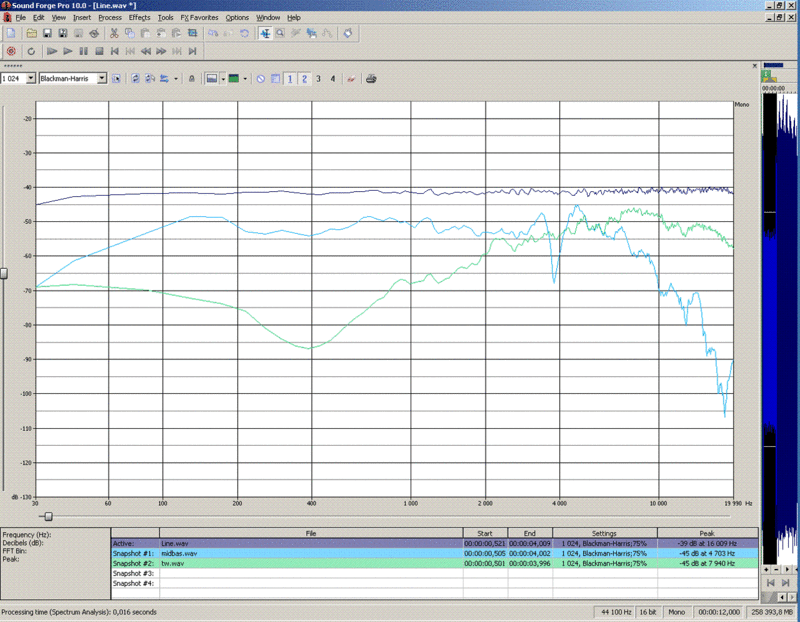

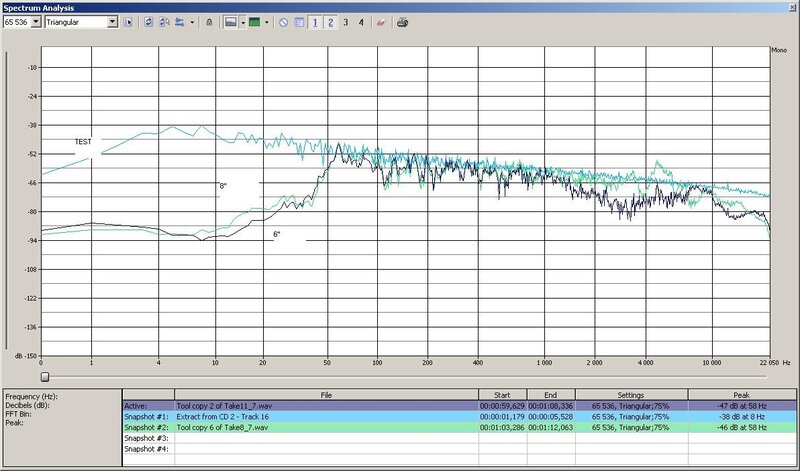

Провел тут антинаучный тест: прогнал розовый шум через недорогую АС SVEN 514T (которая отличается надо сказать весьма крикливым характером) - 8", ну и для репрезентативности (хоть какой-то) через JB-381 (которые сейчас типа мониторят и имеют как раз мягкий характер) - 6". Снял все это сомнительным в качестве измерительного микрофоном Invotone CM700PRO (и парой Invotone SM150B, поскольку все результаты оказались идентичны, то привожу только 700-й). Результаты подкрепляют субъективный характер звучания и перед тем как окончательно отставить их в сторону решил испросить совета разбирающихся в вопросе. Фильтр срисовал, конденсаторы заменил на пленочные (в оригинале естественно поставили электролиты). Собственно вопрос в том, как убрать горб на частоте 4.6 КГц?

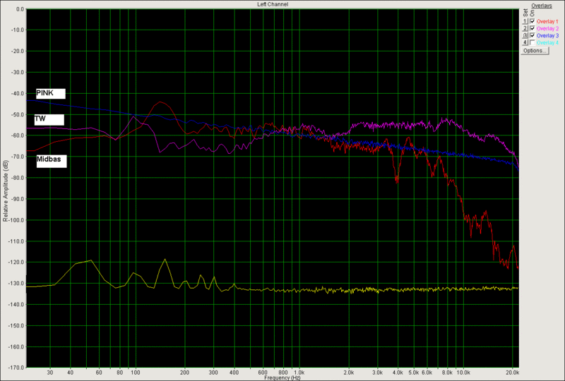

Померял катушки в кроссовере - 0.4 и 0.5 mH, снял раздельно АЧХ динамиков.

Жёлтый, это что?
ХИНТ: что б исключить ложные выбросы АЧХ на низкой частоте, следует увеличивать базу окна, устанавливать тип окна "flat", увеличивать длительность сканирования.
Очень трудно судить об АЧХ, если исходный тест ("чистый") сам из себя кривой - потому надо использовать всё же не розовый шум, а белый.
Розовый и прочие цветные шумы используют для более изощрённых измерений, учитывающих статистическое распределение амплитуд. Для измерения АЧХ это не нужно - потому ипользовать либо белый шум, либо свип-синус.

Желтый - шум входа карты при минимуме гейна, синий - розовый шум снятый с выхода усилителя (overlay3), красный - мидбас (overlay1) - снято с 0.5 м от колонки, overlay2 - твиттер (снято на оси в 10 см). Громкость и усиление на всех графиках разная.

Ну, сам видишь - с белым шумом оно по умолчанию получается горизонтальным.
Потому используй генератор, имеющийся в спектралабе - переключи его на белый шум и тестируй. Только длительность теста выбирай такой, что б тестовый прогон от источника внизу устаканивался в горизонтальную линию без выбросов.

Я не понимаю (и не слишком верю) спектронализаторам, кроме спектралаба.
- на данной картинке я не вижу оцифровки (не хватает разрешалки).
- масштаб по вертикали сильно завышен, в результате чего рабочая зона не просматривается с должным разрешением, позволяющим судить о характеристиках АС. Нужно иметь размах АЧХ по вертикали не более 20 дБ на окно.
- нужно так же видеть сквозную АЧХ с обоими динамиками.

У тебя на горб приходится частота раздела между басовиком и твитером. Попробуй повертеть фазу твитера. Вообще прилично звучащие колонки редко имеют ровную АЧХ, так что не заморачивайся, и строй на слух ;)
