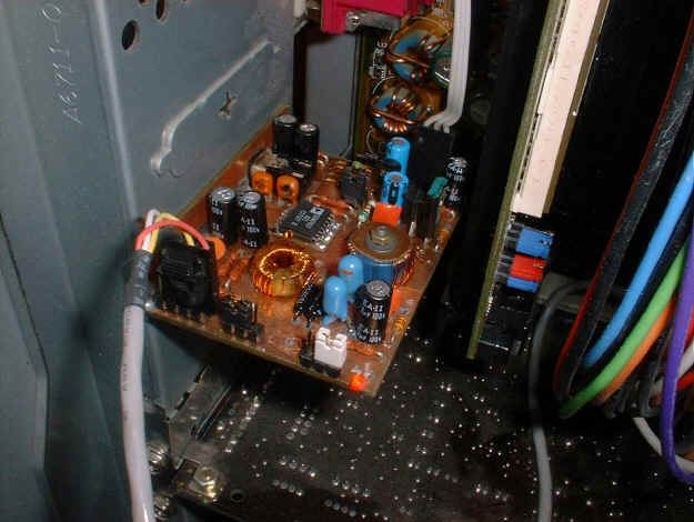

Главное - не фильтр. Главное - правильная коммутация (особенно земли).
При правильной разводке - и микрофонный пред не цепляет помеху даже в таком варианте питания/размещения:
Punkonoid

« Ответ #5 : Марта 29, 2012, 02:31:06 am »
В полне возможно, у меня например не получилось, и проще оказалось сделать отдельный БП.

гдето здесь на форуме вы выкладывали фото усилителя располагаемого внутри компа - очень интересно как там организовано питание?
и какая она "правильная коммутация земли"?
Re: проблемы с усем на LA4108
« Ответ #7 : Марта 29, 2012, 09:45:18 pm »
Дык... В #4 и выложеножеж...  :-?
Питание от комповых 12В - с конвертацией встроенным в плату конвертером в +/12 и +48.
То, что на фото в правой части платы - это конвертер. Посередине - колечко трансформатора.
Второе колечко (то, что левей) - это LC-фильтр на выходе микампа: не стал связываться с активным, поскольеку пассив гораздо эффективней в таком применении и, главное, не влияет на звук, как лишний опер.
