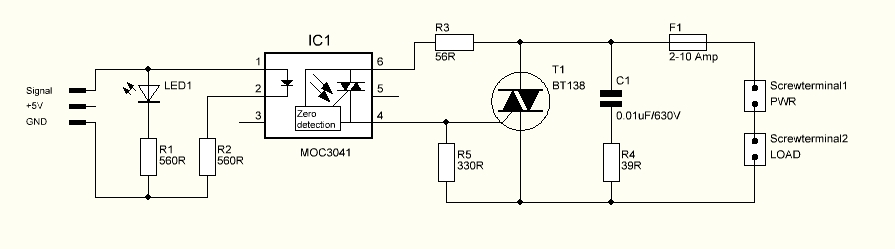

я ищу проверенное решение, так сказать, тюб скример, но среди кипятильников :)

похоже, симистор будет самым простым решением, буржуи уже накатали велосипедов, оптическая развязка и т.п., но еще много всего перелапачивать.

2:research...схема, которую ты предложил, для плавной регулировки мощности не катит. Оптрон с Zero derection контролем, предназначен для управления семистором в момент перехода через ноль. Это актуально, когда нужно получить мощный ключ, который не создавал бы помех при включении и выключении. Для фазового управления симистором, такой элемент просто противопоказан.
С уважением, Tubeman.

Управление пропуском полупериодов создает намного меньше помех (кстати, приведенная схема именно для такого управления) и годится только для ТЭНов, но будет другое "но" - при приличной мощности нагрузки на сопротивлении питающей сети при включении нагрузки будет просаживаться немного, но достаточно для того, чтобы мерзко подмигивали лампочки вместе с работой какого-нибудь регулятора температуры какой-нибудь печи. Для мощных нагревателей мы часто делили нагреватели так, чтобы мощности в них были пропорциональны степеням двойки и включали эти секции как такой себе ЦАП с дизерингом уже на уровне полупериодов. Т.к. при обычном регулировании точка работы такого ЦАПа колеблется в районе пары бит, то такие изменения нагрузки намного менее заметны.
