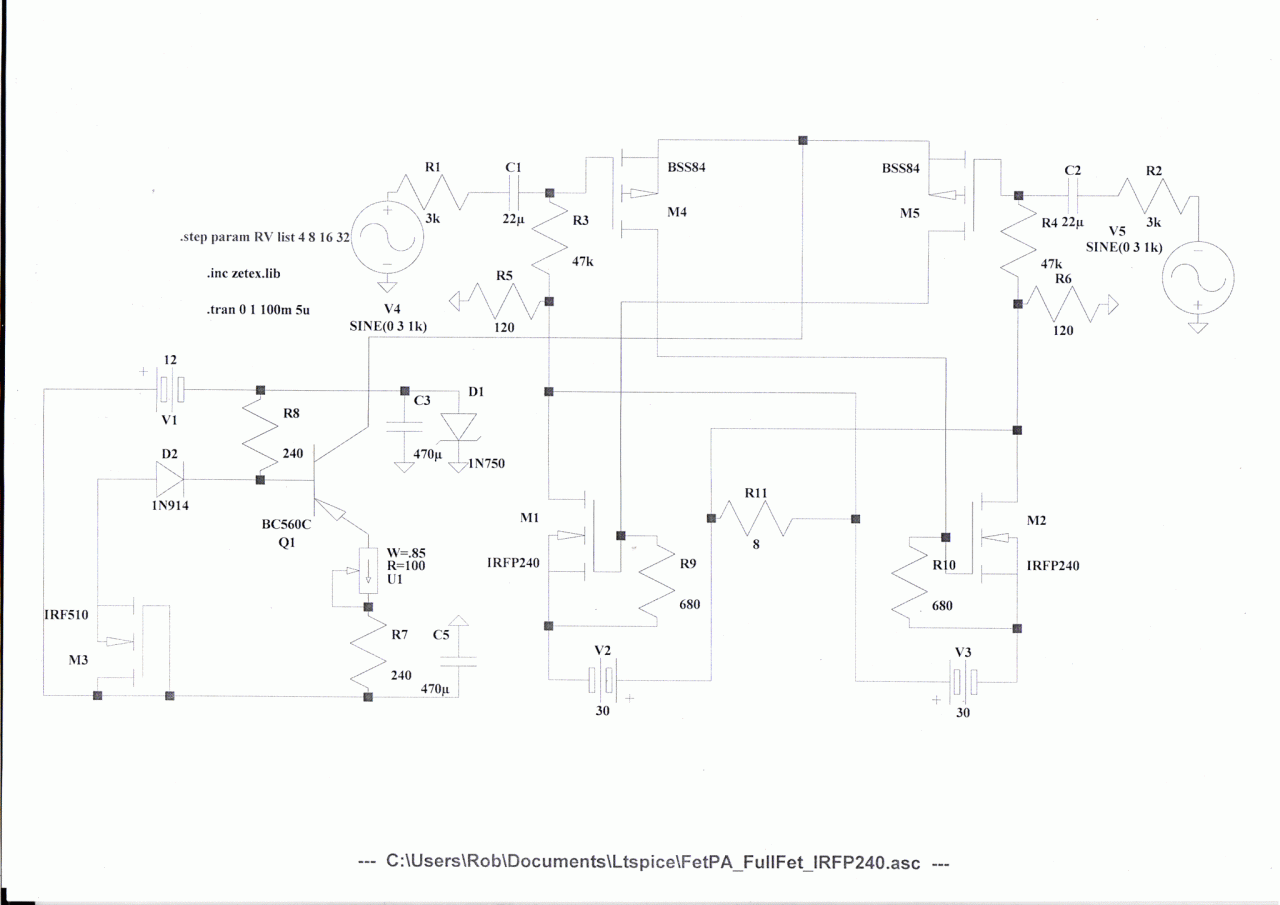

Надыбал на просторах какую-то кривую схемку, точнее криво воплощённую идею. Привёл в божеский вид, засимил, хочу намакетить. Исправленная и рабочая (в симе) схемка тут:
У кого какие мысли по улучшению?
Я так понимаю, что это подразумевался инструментальный усил с низким выходным импедансом. Мож есть мысли как его для гитары применить, т.е. поднять выходное сопротивление. У меня, пока никаких мыслей на эту тему нет. ОС там есть, типа параллельная. Приходит в затворы входных транзилей. Полностью исключить её пока не получилось. Подстроечником можно регулировать ток покоя от 0 до 5А. Если нужна моделька для LTspice, не вопрос, дам.
Спасибо!
P.S. Да, забыл, ток покоя там стабилизирован установкой на один радиатор выходников и IRF510.
Да все оно "такое" (слово "такое" произносится с пренебрежением). Убрать ООС и повысить выходное сопротивление достаточно просто, ибо она тут определяется делителями R1/R3 и R2/R4. Но сразу полезет эффект "удвоения проводимости". Надо лепить диоды в истоки выходных транзисторов и склеивать характеристики.

@ Rst7
Спасибки! Т.е. простыми словами, оставить этот вариант как мониторный, и не ипать себе мосх. Так и думал. Я намакетил варик для ушей, честно, немнго в шоке. Звучит вкусненько с мониторными ушами! У меня гибридник, 6н2п+однотакт, этот в режиме А "мониторнее" ))) Абсолютно нейтральный звук! В режиме АВ с током покоя 3мА разницу слышно только в мониторных ушах. В диджейских разницу я не услышал межда А и АВ. Более мощный вариант не макетил пока, но опыт обнадёживает. Как монитор чудная схемка получается.
Цирклотрон - для ушей?!  :o
У него ж нагрузка с землёй не связана!  :-?

Как я понял, имеется ввиду режим, когда один транзиль ещё не закрыт, а второй уже приоткрывается, и получается бросок тока? Или я что-то не так понял?
Не бросок тока. А возрастание усиления около 0 по сравнению с пиками сигнала (ибо работают два транзистора в параллель, а не один (ибо второй закрыт)). Особенно ухудшается ситуация при попытке линеаризации характеристик полевиков как источников тока путем установки небольших резисторов в истоках.

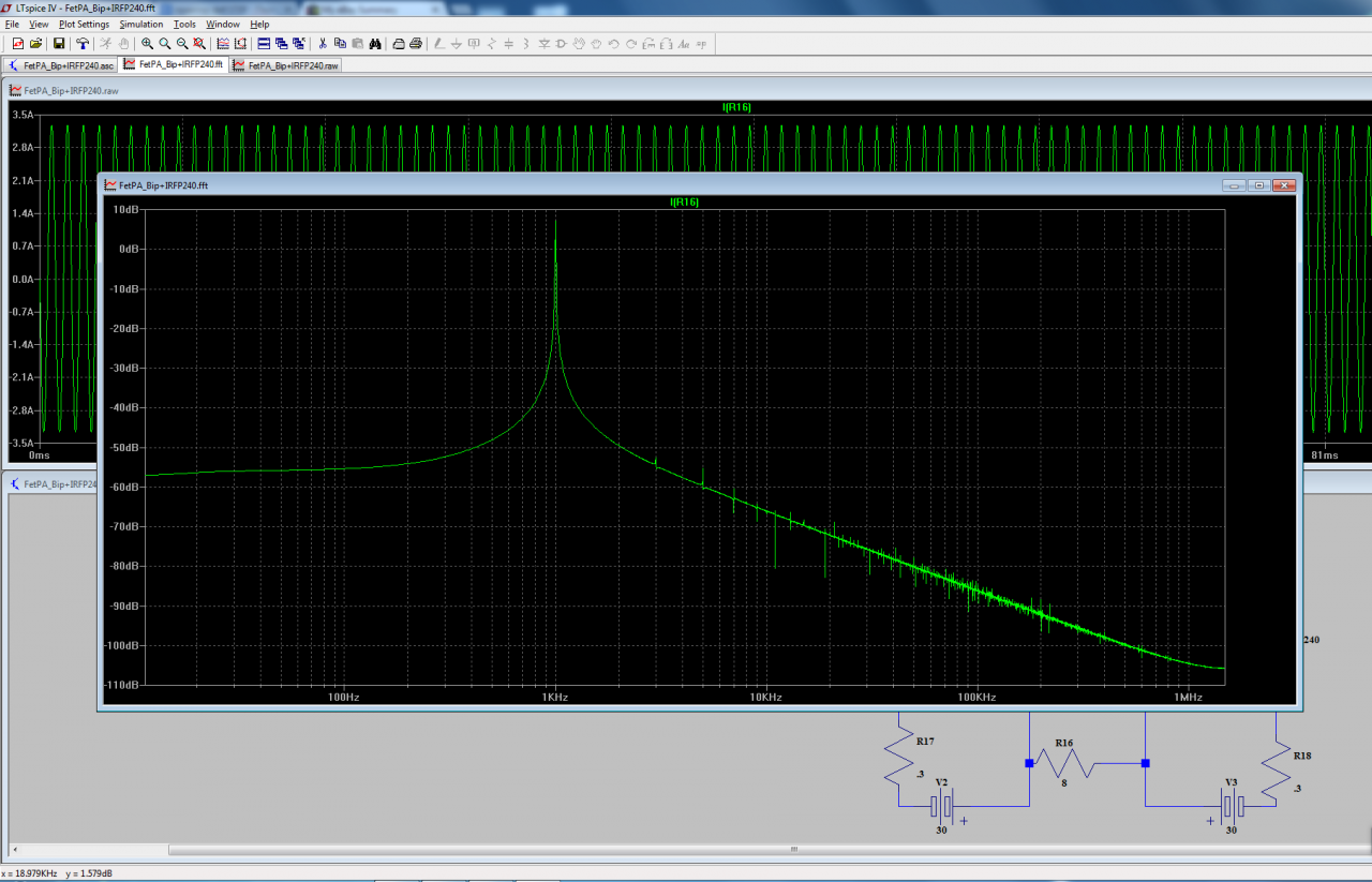

P.S. Кста, вопрос. Как в симе посмотреть спектр? А то пришлось пару десятков вариков макетить, прежде чем нашёл хороший звук. Если не в напряг, просветите, плиз. Сам так до этого и не дошёл...

Нужно сначала нарисовать "осциллограмму" (.tran) и, подведя на нее курсор, щелкнуть левой кнопкой мыши. При этом, в верхней строке, "Edit" заменится на папку "View", в которой надо войти в "FFT", а там уже выделить одну или несколько точек и нажать "OK".

Ну, снял спектр, вот скрин тока на эквиваленте, я ХЗ, на слух приятно, достаточно для мониторов?

Процедура спектроанализа проведена неправильно - артефакты скрывают реальные результаты.
Подобная картинка не несёт какой-либо осмысленной информации.
Надо менять параметры фурье анализа и/или параметры симуляции (подбирать размер ФФТ-окна, разрешение симулятора, время установления процесса до начала ФФТ и так далее) - в общем, неподготовленному человеку это трудно объяснить, особенно логику действий для получения достоверных результатов. Методом тыка эта процедура не осваивается - нужны вполне конкретные изначальные знания и понимание теории...
Поскольку это не мой привычный симулятор (писпайс), более конкретные рекомендации я дать не смогу.
Тут не понял, какое окно имеется ввиду, это максимально, что выдаёт симулятор, можно, конечно, гармонический ряд и увеличить, но больше то они от этого не станут...
Ну, тут я это дело проверял. начинаю спустя 100mSec. заканчиваю на 300. Если начать с 0, то там даже глазом видна нелинейность синуса. Но, если "подать" входной сигнал спустя 10-20mSec после "подачи" питания, то можно начинать сразу, на результаты это уже не влияет.
Тут, образование, к сожалению не совсем профильное, разъясните, что за зверь, или киньте в меня сцилкой, где почитать.

Фурье - это фамилия такого мужика, который предложил, что любую волну можно представить в виде суммы гармоник (грубо). FFT = Fast Fourier Transform. Вот это можно смело гуглить.
К сожалению, это мало поможет в практике симуляции - там приходится искать оптимальное сочетание параметров симуляции сразу по нескольким критериям.
ХИНТ: могу только такую подсказку сделать - подобные кракозябры получаются при попытке получить фурье на участке схемы с неустановившимся режимом (рабочая точка ползёт внутри окна анализа). Например, Ф снимается после переходного конденсатора - иногда достаточно перенести пробник до такого конденсатора, что б увидеть нормальный забор гармоник.
Сложней бывает избавиться от этого артефакта, когда рабочая точка уползает из-за нелинейности схемы.
Там получается такая байда: вначале симулятор на первом проходе рассчитывает статическую рабочую точку - и начинает анализ по переменному току с этого расчётного значения. Потому в стартовой точке ёмкости заряжены под режим "без сигнала", а после запуска сигнала возникает перезаряд ёмкостей, вызванный нелинейностями схемы - и рабочая точка ползёт к новому значению баланса.
Вот этот переходной процесс и маскирует гармоники своеобразным "шатром".
Что б победить артефакт, приходится глубже влезать в работу схемы и подбирать такой режим ФФТ, что б окно анализа попадало на сегмент с установившимся режимом.
В оркадовском писпайсе фурье-анализ весьма детальный - математика хорошая, но чрезвычайно тормозная. Для увеличения детальности приходится устанавливать мелкий квант симуляции по времени (обычно я беру 1...2 мкс), но из-за тормознутости писпайса, считает он очень долго.
И если переходной процесс требует 1...2 сек на успокоение, то это полная задница в отношении оперативности работы - одну симуляцию приходится ждать до морковкина заговенья  :'( :'( :'(
Потому в целом работа с фурье-анализом в симуляторах - это подлинное шаманство: приходится сразу возиться с настройкой симулятора, правильным выбором параметров симуляции, и - главное! - серьёзно модифицировать схему для получения достоверного результата.
Объяснять постороннему смысл каждого шага в этом процессе крайне затруднительно - нужно весьма развитое и тренированное чувство схемотехники  :(
Так, что фурье-анализ - это не для слабонервных. Но результат при удаче - чрезвычайно мощный, поскольку позволяет проникнуть в работу схемы максимально глубоко...
