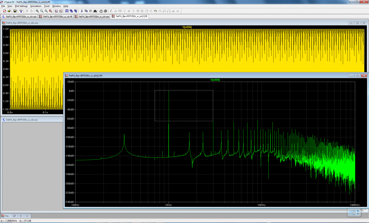

Так, я, что то не понял, явно чего-то не учитываю.
По совету Ператрона, я начал симить осцилки для спектра "после" 2сек. от 2 до 3 сек. Результаты действительно изменились, но щас речь не о том!
Вот спектр "генератора" нагруженного на резистор, равный входному импедансу устройства:
Я отметил интересный момент. Вопрос, если у нас на входе "такое", чего же ждать на выходе?

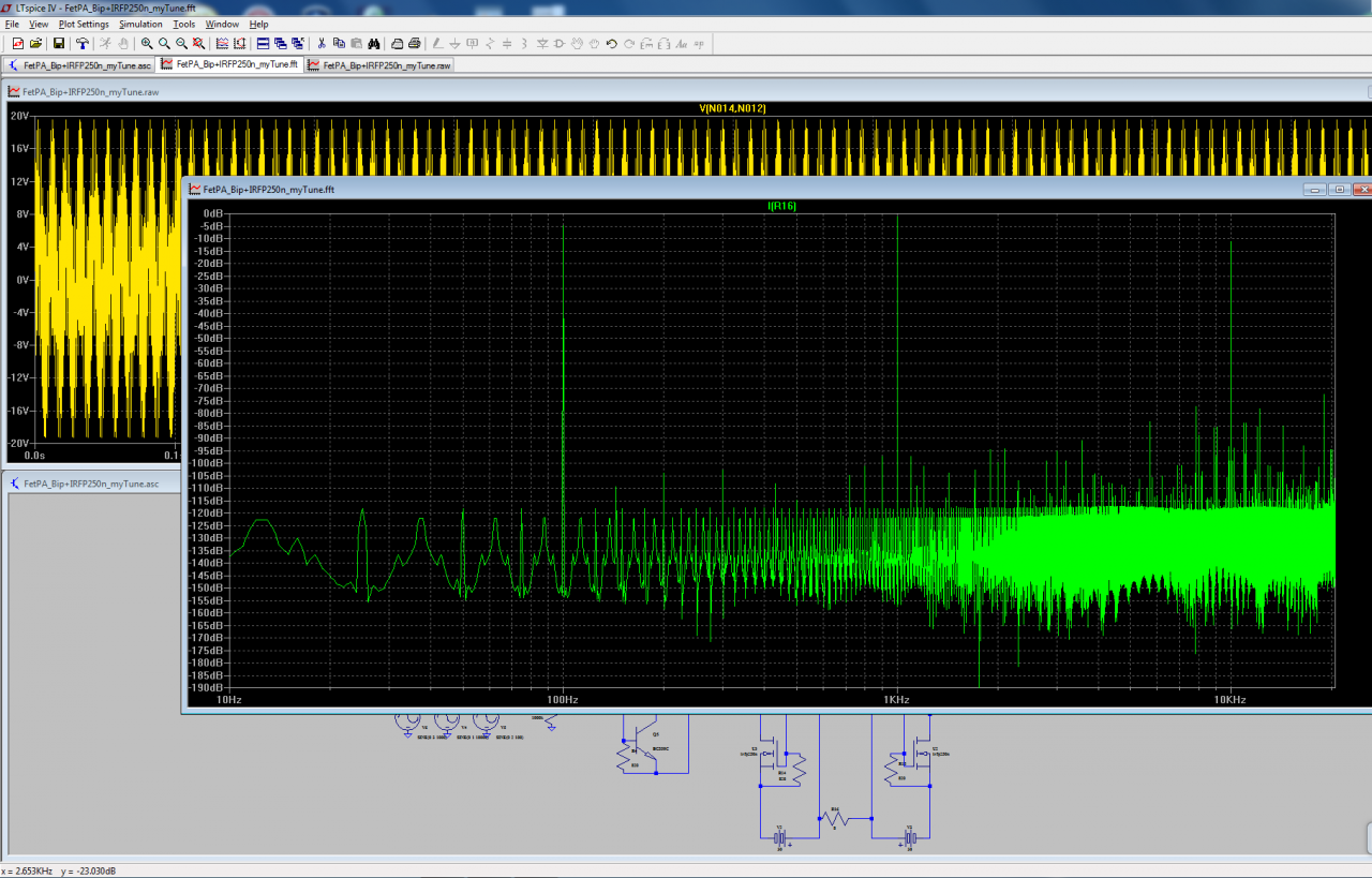

« Ответ #38 : Марта 29, 2013, 03:58:32 am »
После долгих пыток сима вот что смог получить:
Вкратце: На входе 3 синуса 100-1k-10k в пропорции 2-3-1. Замер делал между 2-й и 3-й сек. Мощность в нагрузке 25Вт. Ток покоя 1mA!
Этот спектр похож на "правильно" засиминный?
Вот что на входе:
Что скажете?
Спасибо!
