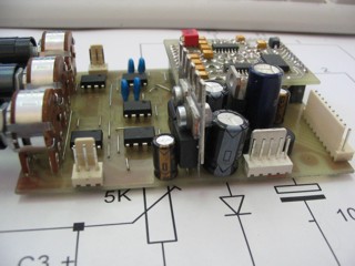

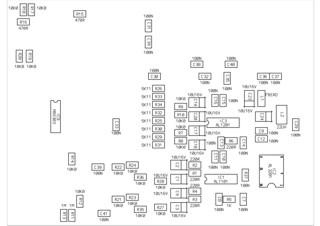

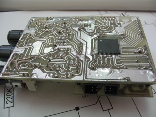

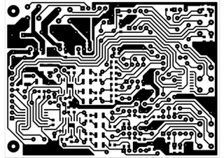

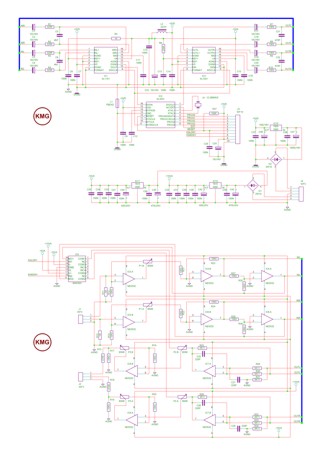

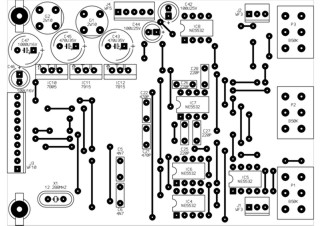

« Ответ #31 : Мая 08, 2009, 05:47:10 pm »
Сделал еще вариант:
На плате все кроме управленмя.
Можно использовать переключатели или управлять с микроконтроллера (разъем сзади).
Левый потенц - входной уровень +-15 Дб, средний - микс чистый/эффект, правый  - выходной уровень +-15 Дб.
Есть возможность оперативного отключения чистого из микса (аналоговый коммутатор под средним потом, управление также выведено на разъем).
Все файлы проекта здесь:
http://milas.spb.ru/~kmg/files/projects/dre/full/
