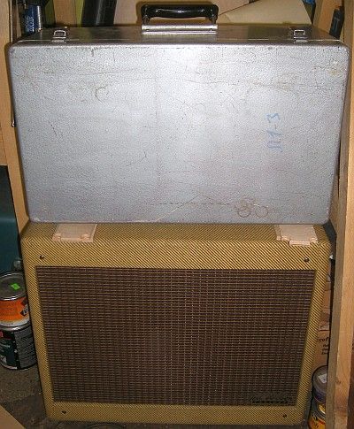

Вот, сделал себе рождественский подарок.
Карт нет, сам прибор 1961 года рождения, что подтверждает в хлам развалившаяся изоляция сетевого провода (обнаружилось при замене сетевой вилки). Провод заменил. Так, как прибор старый, долго постоявший в складе (продавец только включал чтоб проверить работоспособность), думаю будет нужно его настроить и всё таки подремонтировать немножко (например высохшие конденсаторы заменить). Также он ещё ламповый весь с кенотронами, видел и 6п1п и пр., как бы хотелось довести хотя до уровня Л3-3. Ещё, помню, Наблюдатель что-то упоминал про "здорово потюнинговать" этот класс приборов. Что за тюнинг?
Теперь главные вопросы:
1. Что обязательно НЕ делать этому зверю?
2. Что обязательно сделать?
3. Что нужно иметь ввиду при ковырянии в недрах сего чуда :)?
Немецки сайт видел, но пока не читал. Инструкция есть, но пока только полистал, не читал.
