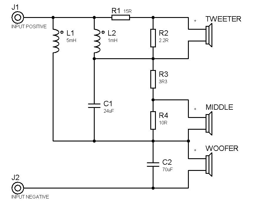

Срисовал как бы схему:
Значение индуктивности поставил с потолка, чтоб не оставлять пустые места.
Внимание: вопрос - что за фигня тут с фильтрами? По фото посмотрел, как бы не наделал ошибок когда рисовал. Не могу ничего похожего найти в интернете. Как её разобрать по динамикам? Схему рисовал в Протеусе. Может быть там как-то можно запустить симуляцию, чтоб понять что здесь такое (т.е. где сами фильтры, какого они порядка, и есть ли здесь всякие ухищрения типа цепи Цобеля и подобных). Понять схему - как бы дело вторичное. Более интересны практические вопросы:
1. Можно ли заменить один электролит на 70мкф - батареей полипропилена по 10мкф?
2. Как измерить индуктивность катушек? Как понял мой тестер индуктивности, который измеряет индуктивность на частоте одному ему известной - тут не прокатит. Или прокатит?
3. Видел в сети, как реставраторы старых, но крутых колонок типа AR3а - вместо электролита впаивают полипропилен и параллельно ему резистор, типа, чтоб ESR имитировать. Мол чтоб легендарный характер звука оригинальных фильтров не испоганить. Как понимаю, это нужно только для аутентичности, или всё таки нужно и мне искать резисторы на доли ома?

TWEETER,по идее,должен идти через конденсатор.
Да и средне частотник...
