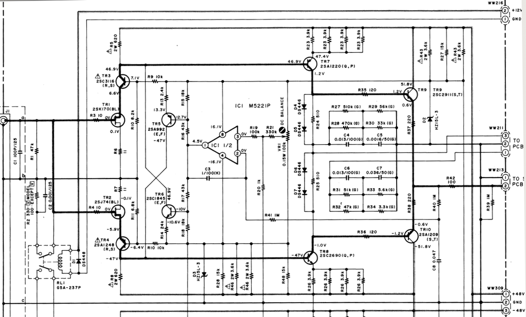

Есть в моём усилителе (AKAI AM-90 и другие модели того времени) встроенный фоно корректор. Схема:
Линк специально для Denn (и для других, которые хотят картинку по больше):
Народ меняет операционник на что-то по лучше и радуется звуку. Я бы тоже не против это сделать, но вот и так и сяк смотрю я эту схему, да не понимаю ничего в ней. Что за роль в ней исполняет операционный усилитель? Будет ли польза звуку от замены его на современный. "Замени и послушай" не катит, ибо надо пол усилителя разобрать, чтоб добраться до этой платы. Насмотрелся, как люди меняют всякие там операционники управления шкалой светодиодов и радуются "кошерному" звуку. Что-то не тянет к такой радости :).

Вроде же написано - DC balance. :)
В звуке не участвует.
Re: Фоно корректор - замена операционника
« Ответ #2 : Июня 29, 2015, 08:00:47 pm »
Ну там крутилка, которой ставится баланс постоянки на выходе (нужно поставить 1мВ, чтоб всё было по науке).
У меня тоже такие подозрения возникли. Но надо как то до конца удостоверится, что шумы от этого операционника (20+ лет ему как ни как) во звук не будут красться?

Судя по номиналу С3, там действительно звуку хода нет...

По новым воззрениям тип ОУ в интеграторе (так эта хрень называется) очень даже заметно влияет на звук.
Каким образом?

А фиг его знает, товарищ майор! Я особо не вникал в эту тему. Что-то там с продуктами нелинейностей, которые пролазят в сигнальный тракт. Это многократно обсуждали на Веге, включая рекомендации по выбору ОУ.
Ну не знаю, если основной сигнал интегратором сильно давится, то продукты нелинейностей - ещё больше. Как они там пролезают? Конечно абсолюта нет, вопрос в уровне "пролезания".

С такой огромной ёмкостью он должен обладать ощутимой инерцией и неизбежно "хлюпать" и "заикаться" при динамических процессах.
Интересные вещи иногда вылазят в схемах, если подать на них прямоугольную пачку синуса...
Интегратор - он по определению инерционен, но насчёт хлюпать, заикаться...
Вопрос в  подаваемом сигнале - если схема не УПТ, то и сигнал д.б. симметричным.

Я бы заменил всю эту "красоту" на лаконичную схемку RIAA-корректора на одном хорошем ОУ. Если проигрыватель стереофонический, то используем сдвоенный ОУ.
Если применить SMD, то платка получится размером меньше спичечного коробка.
Я себе делал на трушно-больших детальках, но сама схема корректора в коробок тоже влезет:
Поскольку винил-корректор критичен к перегрузкам, то советую использовать большое напряжение питания и соответствующие ОУ. В своём я использовал ОУ OPA2604 с питанием +/-22 Вольта.
П.С. схемотехника гуглится по названию "семь сорок" :)
