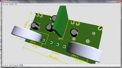

Накропал 3Д-модельки на недостающие компоненты - в том числе, изобразил суб-модуль смарт-индикатора в виде 3Д-компонента.
Заодно научился вот такие плюшки выпекать:
Полагаю, получается наглядно - расположение потов и светодиода видно хорошо...

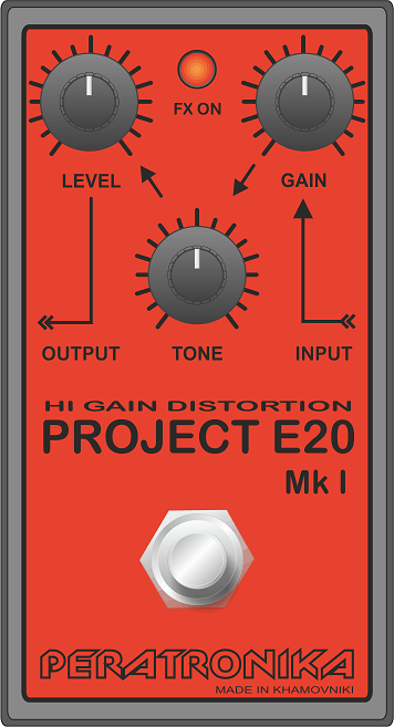

Морда - под помидоры   :-[
Не слишком ли функционально?
Стрелочки не анноят?
Re: PROJECT E20
« Ответ #179 : Апреля 16, 2014, 01:37:32 am »
Надо заканчивать с разъёмами по бокам. Им место наверху, если с морды смотреть. Тогда примочки нормально в педалборде пакуются компактно.
