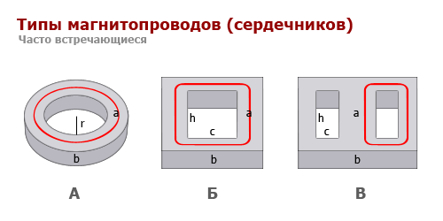

Из своей статьи:
На рисунке:
a - ширина сердечника в месте расположения катушки(шек), мм;
b - высота набора (толщина), мм;
c - ширина окна, мм;
h - высота окна, мм;
r - радиус окна (для типа А), мм.
Красным цветом обозначена длина средней линии магнитопровода. Она считается следующим образом, для типов:
А: Lср = 2 * Пи * (r + (a / 2))
Б: Lср = 2c + 2h + (Пи * a)
В: Lср = 2c + 2h + (Пи * a / 2)
Площадь сечения магнитопровода в месте расположения катушек во всех случаях:
Sм = a * b
Для нахождения числа витков обмотки нужно вычислить какая индуктивность приходится на 1 виток:
AL = (MU0 * MUн * Sм) / Lср ...ответ в мкГн
где: MU0 = 0,001257 мкГн/мм - абсолютная магнитная проницаемость вакуума;
MUн - начальная магнитная проницаемость материала;
Sм - площадь сечения магнитопровода, кв. мм;
Lср - длина средней линии магнитопровода, мм.
Индуктивность находится по следующей формуле:
L = AL * N^2
где: N - число витков обмотки.
