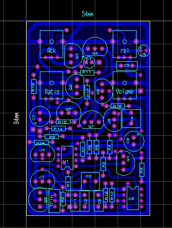

@ Mizzzer Schpion
ой.. на оффтопили тут!!!
в общем вот на рассмотрение леаут делюкс версии с тримпотом.
делал для корпуса ВВ.
плата еще не проверялась. ни элетрически ни механически.
на сл неделе буду травить и проверять как ложится в корпус.
а там будет ждать прибытие кита.
немного подробностей:
1) плата разведена для корпуса ВВ
2) под потенциометры Alpha 9mm (поищите Alpha 9-PC-ANG на Банзае)
3) потенцометры и лед должны припаиваться на принт сайд.
4) во вложенных файлах PDF CS не является гербером для проводников - сугубо для обозначения от куда и куда проводок протянуть.
ну ... как то так...
http://guitartonelab.ru/attachments/compressor_DELUX.rar

@ Брат Пилот
в целом неплохо, респект за проделанную работу! Ждём результатов испытаний!
UPD: неиспользуемую половинку U2 лучше не оставлять в "подвешенном" состоянии, и подцепить 5-ю ногу на землю, а 6-ю ногу соединить с 7-й.
« Последнее редактирование: Апреля 06, 2018, 02:20:07 pm от Schpion »

Re: Компрессор без диодов! (для бас-гитары)
« Ответ #59 : Мая 22, 2018, 08:46:47 pm »
Однозначно, автору респект.
Позволю себе немного брюзжания, точнее такой комментарий. В базовом варианте второй полевик использовался в качестве опорного, т.к. был копией первого в составе сборки. Там фишка была именно в отсутствии необходимости настройки/подбора, и именно за счёт использования сборки. Если не использовать сборку, то второй полевик, имхо, не нужен: проще подкрутить подстроечник чем подбирать пару полевиков. Имею в виду подстроечник в параллель со стабилитроном, диодом, 431 - что-то такое.
